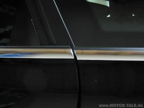

mein Neuer A4 steht seit heute auf dem Hof des Händlers.
Nun muss er noch die Anmelde- und Übergabeprozedur durchlaufen.
Als ich heute das Auto besichtigte, ist mir sofort ein Versatz der Chromleisten (Glanzpaket) der Türen aufgefallen. Im unteren Bereich fluchten die Leisten zwischen der vorderen und hinteren Tür auf der linken Fahrzeugseite nicht. Die Spaltmaße sind OK. Wie sind die Chromleisten befestigt. Ich vermute mal, sie sind geklebt. Kann man da was ändern, ohne sichtbare Schäden zu hinterlassen?

und?wo ist das problem?kann dir doch egal sein ob die teile geklebt,gesteckt,genietet oder getackert sind😁,finger wech,soll händler in ordnung bringen, und fertig😉🙄

mußte gleich bei meinem mal nachschauen und siehe da, ist bei mir auch der Fall 🙁 . War mir bis dato noch gar nicht weiter aufgefallen. Bei mir ist es zw. Hintertür u. Heckteil auf einer Seite.

Die leisten sind nur gesteckt, verrasten mit gegenblechen!, man kann sie nach oben ziehen und runtermachen, dann sind sie aber meistens kaputt, bzw verbogen!
Leg mal die flache Hand drauf und drück die nach unten, evtl ist se nicht richtig nach unten gedrückt worden und ist nicht ganz eingerastet!
Gescheit fest drauf drücken nicht zimperlich, aber nicht schlagen!

Habe vor vorhin beim Händler angerufen und mit freundlichen Worten Nachbesserung vor Auslieferung gefordert.
Wie sieht die Dichtung oben am Dachholm aus? Auf einer Linie? Falls nein, dann ist wohl die Tür/beiden Türen falsch eingestellt.

dieses Problem (links hinten) hatte ich bei meinem Avant und ist bekannt bei Audi. Das ist kostenlos wegen Garantie zu ersetzen.
Korrekt eingestellt Türen sind meiner Erfahrung nach nicht unbedingt an den Glanzleisten auszumessen, wenn auch gerade bei dunklen Autos verführerisch.
Ich habe beim Justieren auch letztendlich nur einen Kompromiss gefunden zwischen "absoluter Bündigkeit" und "geringen Windgeräuschen". Bei eissilber fällt das aber nicht auf.

Da sah es gut aus.
Es handelt sich nur um die horizontal angebrachten Leisten, welche an der B-Säule nicht fluchten. Die Spaltmaße sind schön gleichmäßig.
