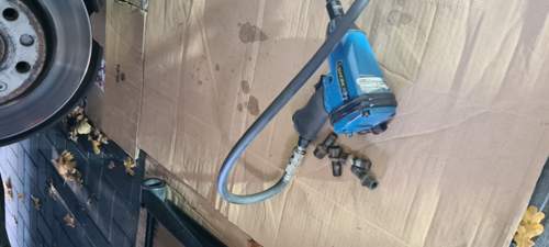

Druckluftschlagschrauber - kann man nicht mit Akkugeräten vergleichen - billiger, stärker, leichter - also rundum einem Akkugerät überlegen. Wenn da nicht das Thema Druckluftversorgung wäre. Ich müßte also erst meinen Kompressor herholen (der natürlich schön zugestapelt ist und ausgegraben werden muß) und anstecken. Derweil hab ich die Schraube zehnmal mit der Hand aufgemacht. In einer Werkstatt mit Druckluftanschluß an der Wand ist das natürlich was anderes.
Ich habe es mir Seinerzeit so eingerichtet...
