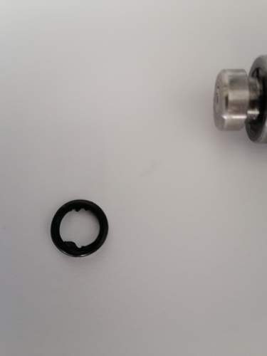

Jetzt kommt die nächste Baustelle, der Wagenheber hat sich nun auch verabschiedet, an der Verschraubung von der Pumpstange zum Zylinder schmeißt er Öl raus.

Da wird bei dem Wagenheber aber nur ein Dichtung hinüber sein, das kann auch bei teuren Hebern passieren. Ersatzteile gibts im Netz
Aber klar bei einem 30€ Heber macht sich wenige die Mühe mit 1..2 h Bastelaufwand eine Dichtung für 1€ zu tauschen deren Grösse man erst mal finden muss.

@StrichAchtundSo ,
Du hattest Recht es war der Dichtring. Gut das der Schlagschrauber noch vor Ort war, mit dem Maulschlüssel konnte ich die Überwurfmutter nicht lösen. Arbeitszeit bisher 15 Min, gleich gehts zum Baumarkt Dichtring besorgen.
