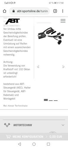

Also ABT bietet die Leistungssteigerung als Zusatzsteuergerät an.
ABT spielt keine neue Software auf das MotorSteuergerät.
Beim S8 plus auf der ABT Seite zu sehen, ABT ENGINE CONTROL!
also gut möglich das Audi das zusätzliche Steuergerät abgeklemmt hatte.

@RSsechs
Na aber sicher verbaut ABT dort ein zusätzliches Steuergerät und bearbeitet nicht die Software direkt auf der ECU...
ABT ENGINE CONTROL
Gruß Alex
S8plus Abt Engine Control
Und ich könnte mir vorstellen,dass das auch das elektronische Gaspedal mit beeinflusst wird. Sind ja doch paar mehr Stecker dran, als bei den üblichen CR- Boxen, die nur zwischen den Railsensor geklemmt werden.
Da wird auch der Fehler liegen,dass die Kennlinie fürs Gaspedal zu steil ansteigt und sich im Rückwärtsgang halt nicht feinfühlig beschleunigen lässt.
Ich hatte die Box für den s8 nicht gefunden bei Abt, aber Du hattest ja schon erwähnt,dass es diese gibt.
Machen jetzt ja mittlerweile viele namhafte Tuner nur mit einer Box. Meins wäre das nicht.

Zwecks dem Chip da hab ich noch die ganzen Papiere und die Rechnung. Das Auto soll jetzt 705 PS haben. Ich Merk den Unterschied auf jeden Fall seitdem er nicht angeschlossen ist.
Soll ein zusätzliches Steuergerät sein mit einem Armdicken Kabelstrang. Hab mich in der Richtung auch schon erkundigt.
