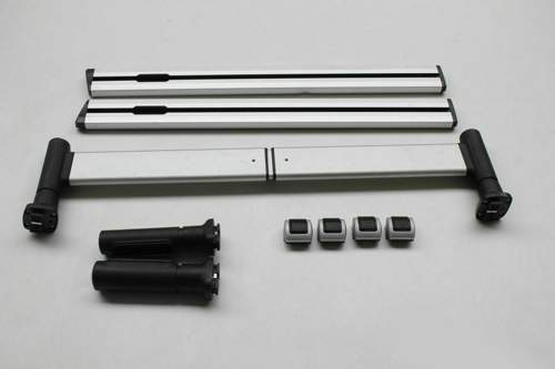

Weiß jemand ob das Schienensystem mit Fixierset im Kofferraun Nachrüstbar ist???
Das sollten hier die richtigen sein.
8R0 863555 A Schiene
8R0 863556 A Schiene je 64,23€
8R0 861835 B Leiste
8R0 861836 C Leiste je 24,22€
N 909725 01 Schraube 6x 0,48€
8R0 863253 C Halter 9,07€
8R0 863254 C Halter 9,07€
8R0 863253 D Halter 9,07€
8R0 863254 D Halter 9,07€
N 019502 11 Schraube 4x 0,56€

Ich kann dir nur sagen, dass ich all die Teile auf der Liste bestellt habe, da ich das mir ja auch nachträglich verbaut habe.
Was hattest du denn bis jetzt für alles bezahlt?
Hast du es aus der Bucht?
Ja ich habs von einem Recycler, halt bis auf die beiden Leisten L + R.
Ich muss mir das Ganze mal in Ruhe anschauen, aber die Leisten braucht man ja um die beiden Schienen drauf zu befestigen.
Genauso ist es. Am besten die Teilenummern vergleichen. Kannst auch mal ein Foto von allem machen, dann sieht man auch was alles fehlt.
Bild habe ich schon gemacht:
Gepaecksicherung
Aber eine Schutzmatte bzw. Wanne kann man dann vergessen, oder gibt es da etwas um die Velouroberfläche zu schonen?
@SQS schrieb am 31. Juli 2015 um 21:50:47 Uhr:
Oh, da fehlt aber noch einiges.
Denn du brauchst ja nicht nur die Schienen oben, sondern auch die unteren. Genauso die 4 Halterungen unten, denn da kannst du die vorhandenen nicht verwenden. Siehe auch mein Foto.

Danke für die Antworten.
Also wenn ich das jetzt richtig sehe, brauche ich noch die 2 schwarzen Bleche und die 4 schwarzen Halterungen, oder?
Denn die beiden silbernen Schienen habe ich ja schon.
@SQS schrieb am 2. August 2015 um 08:31:46 Uhr:
@marc4177 schrieb am 31. Juli 2015 um 22:16:45 Uhr:
Schmutzwannen gibt es für das Fixierset auch, die ist dann an den Seiten ausgeschnitten.
Genauso ist es.
Hier noch einmal mit den ca. Preisen.
8R0 861835 B Leiste
8R0 861836 C Leiste je 24,22€ Bitte noch Farbcode angeben.
