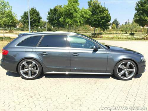

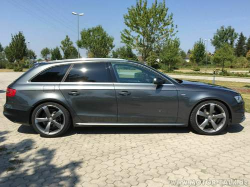

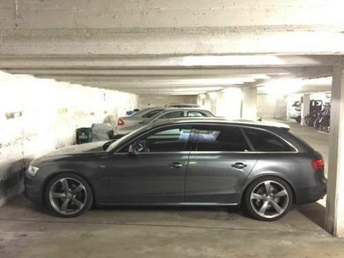

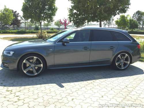

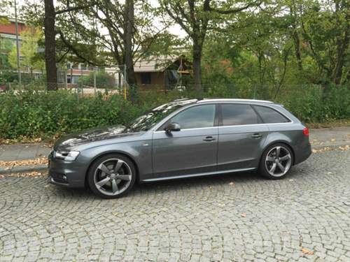

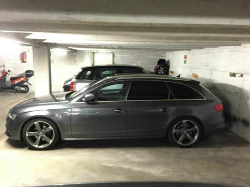

vor ca. 1 Woche und 200 gefahrenen Kilometern habe ich mir in mein Auto (siehe Signatur) 30/30 Federn von H&R einbauen lassen.

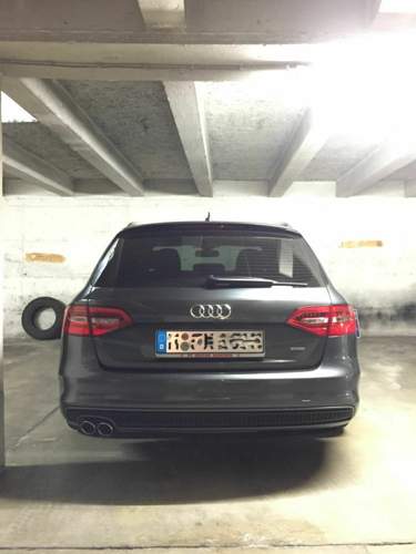

Das Ergebnis an Tag 1 war eher ernüchternd, da er hinten massivst nach unten gegangen ist, vorne allerdings so gut wie gar nicht. Ergebnis war ein dezenter Hängepo.
Die heutige Messung ergibt folgendes an den Achsen.
Links
VA: 35,2 cm
HA: 34,2 cm
Rechts
VA: 35,3 cm
HA: 33,4 cm
Bilder füge ich am Ende des Themas anbei.
Meine Fragen:
- Wie kann es sein, dass das Auto auf einer Achse komplett gerade steht (VA), hinten aber auf einer Achse eine Differenz von ca 1 cm besteht. Messfehler? - Rein technisch geht sowas doch gar nicht, da die Karosserie ja "steif" ist. Selbige Frage stellte ich an H&R direkt. Hier wurde mir mitgeteilt, dass das (O-TON) "bedingt durch serienmäßige Standhöhentoleranzen" wäre. <- was heißt das? was bedeutet das? Das Audi von Haus aus "schiefe" Autos baut?
- Seit Einbau hat sich die Vorderachse gut um 0,3 - 0,5 cm gesetzt. Laut H&R wären das auch die Zielwerte. Mit der VA bin ich auch soweit zufrieden, wenn auch gleich - ausgehend von 36 cm mit Sportfahrwerk (Ausgangsbasis), ich einen Zielwert von 35,0 cm habe.
- Zwar lauten die Federn 30/30, tatsächlich aber - laut Gutachten - wird beim A4 Avant quattro eine 30/45 mm Tieferlegung erzielt. An der RECHTEN Hinterachse habe ich diesen Wert ja jetzt quasi erreicht. Links nicht. - nicht falsch verstehen ... ich hätte AM LIEBSTEN den Wert der VA an ALLEN Achsen. Allein schon, um den Hängepo zu vermeiden.
- Um den Hängepo zu vermeiden habe ich mir das 13 mm Schlechtwegepaket von Audi gekauft. Eingebaut ist es noch nicht, da ich den Einbau nicht selber machen kann und in die Werkstatt muss, ich hier aber noch ca. 800 km abwarten möchte. ABER ... angenommen die oben genannten Maße und auch die dortigen Unterschiede an der HA bleiben bestehen, wie bescheuert sieht es denn dann aus, wenn die eine Hinterachse dann "ideal" ist, die andere aber dann höher steht. Rein rechnerisch eliminiere ich mir dann auf der linken Seite hinten die Tieferlegung.
Alles in allem gefällt mir mein Auto schon, es ist nur eben nicht perfekt und ich suche seit Tagen nach Tipps und Ratschlägen. Nur hat offenbar niemand das Problem wie ich es habe bzw. findet sich hierzu nichts.
Hatte mich soweit erst mit dem Ganzen abgefunden, bis heute ein Kollege, der mein Auto zuvor noch gar nicht gesehen hat sagte: "hast du was im Kofferraum oder warum ist der hinten tiefer?" ..... Der Kollege beschäftigt sich null mit Tuning und hat für sowas auch kein Blick. Aufgefallen ist es ihm aber sofort. 🙁
Mir ist klar, dass ich noch ca. 800 km fahren sollte, um ein endgültiges Ergebnis zu haben (folgt nächstes Wochenende), aber so gravierend viel wird sich wohl kaum ändern. Oder??
Hat jemand Antworten auf meine Fragen? Tipps? Lösungen? Rat?
Danke vorab und einen schönen Abend!

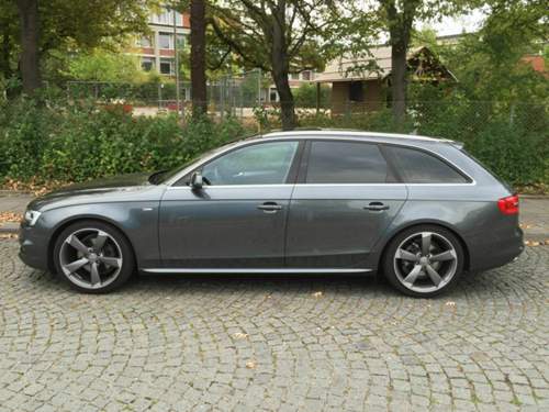

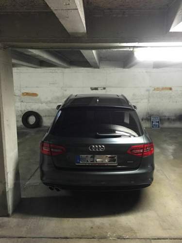

So... Schläuche sind über jeweils 1 Windung gezogen. Wandstärke je 4 Millimeter, dadurch das aber gepresst wird, sind es eher 6-7 mm "Höherlegung" geworden.
Mal sehen, wie lange das Ganze hält. Der Silikonschlauch ist wohl sehr robust, Salzwasser- und hitzebeständig, aber das heißt ja nicht unbedingt was.
Bedingt dadurch, dass er eben relativ dick ist, musste ich ihn stückeln und quasi wie eine Spirale aufziehen. Wird schon passen.
Ergebnisse:
Vorne (l/r):
35,4 / 35,4
Hinten (l/r):
35,2 / 34,3
Die "Toleranz" an der rechten HA gab es ja schon vorher. Links ist das Auto jetzt quasi gerade. Tatsächlich fällt das aber optisch kaum auf, was wirklich verwunderlich ist.
Es ist eher davon auszugehen, wie hier schon erwähnt, dass das an der Optik der Radhauskästen, Farbenspiel & Lichtverhältnisse liegen mag. Das Auto ist rein von den Maßen her gerade.
Alles in allem lass ich das Ganze jetzt so. Schauen wir mal, wie lange die Gummis halten. Wenn sie abfallen ist's auch nicht weiter dramatisch.
Am WE stehen 800km Fahrt an. Mal sehen, was sich dann an der VA noch in Summe ergibt. 1-2 mm könnten noch drinnen sein. Am Sonntag sind dann mit den neuen Federn rund 1.300 km in Summe runtergerissen worden.
Bilder nach "Einbau" der Gummis anbei.
