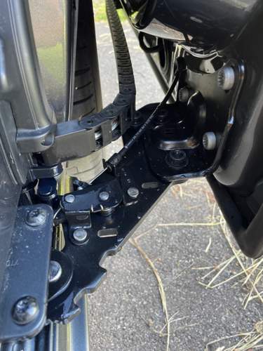

Hallo Zusammen,
seit einer gewissen Zeit habe wir bei unserem T7 bei Geschwindigkeiten ab ca. 100 Km/h und aufwärts ein deutlich hörbares „Klappern“ im Bereich der unteren Beifahrer-Schiebetür (manuell + Zuziehhilfe).
Eine ausgeklippste Energiekette habe ich schon gefunden und wieder „repariert“. Problem besteht weiterhin.
Werkstatt konnte auf die schnelle, also ohne Demontage nichts entdecken. Zwecks Urlaubsfahrt konnte der Wagen aber nicht länger dort bleiben.
Hat jemand hier ggf. eine Idee?
Ich würde auf die Zwangsbelüftung tippen. Irgendwas lose oder abgebrochen. Ohne Demontage aber keine Chance, daß man da rankommt.
