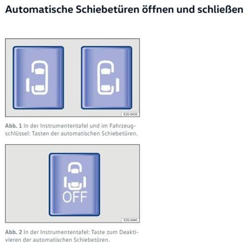

Ja, es gibt rechts neben dem Infotainment-Bildschirm 3 Tasten zur Bedienung der elektrischen Schiebetüren. Über die mittlere Taste kann man den elektrischen Betrieb ausschalten. Die Türen sind allerdings recht schwergängig. Ich habe das nur mal ausprobiert.

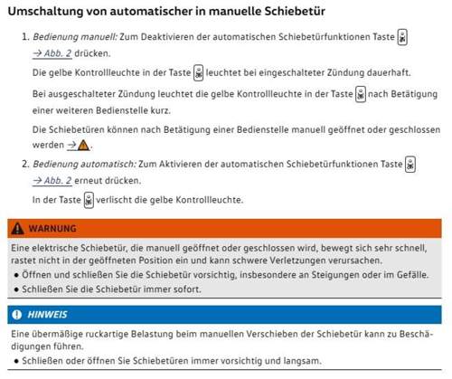

Das ist die „Kindersicherung“ für die Elektrik. Türen! Bei Betätigung kann nur der Fahrer die Türen elektr. öffnen mit den anderen Tasten oder von außen!
Man kann die Türen aber auch manuell öffnen und schließen! Ist aber nicht zu empfehlen und schwergängig, da die Mechanik/Züge mit betätigt werden müssen!
Aus dem Digitalen Bordbuch.

Ok! Wenn ich bei mir die Taste drücke, kann ich die Türen von Außen sowie an den Tasten vorn weiter elektrisch öffnen! Nur die Taster von Innen hinten gehen dann nicht!
