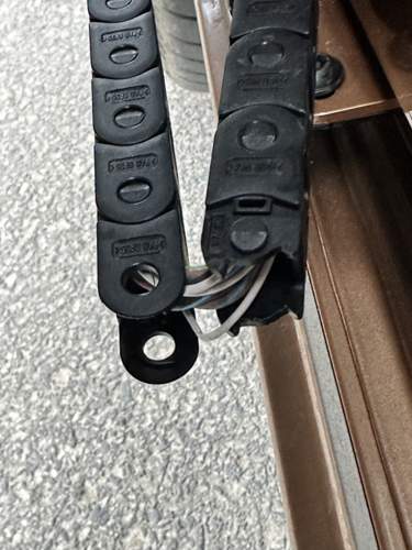

die Energieketten wurden bereits beide bei mir ausgetauscht da gebrochen.

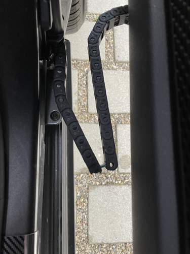

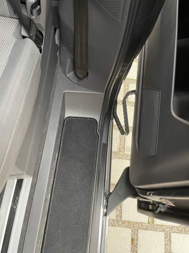

@NicoT7 schrieb am 14. September 2023 um 19:06:21 Uhr:
Hier 2 Fotos:
die SchiebeTür muss komplett geöffnet werden.
Dann ist die Energiekette gerade und kann wieder geklippst werden.
So sieht es bei mir auch gerade aus. Allerdings ist die Kette komplett starr in eine Richtung. Die lässt sich gar nicht Knicken um sie zusammen zu stecken.
Du musst den linken Teil Richtung Hinterrad schieben und den rechten Teil dann so knicken, dass du es anschließen kannst.
Ist was fummelig
