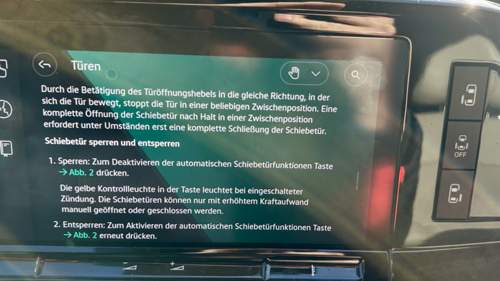

Für manche kann es ein Argument sein, dass es bei der elektrischen Schiebetür nur ganz zu oder ganz auf gibt. Einfach einen Spalt öffnen (Campen, Parkplatz, Regen…) geht da nicht.
@lumi5 Das ist leider nicht richtig. Man kann sowohl im elektrischen Türbetrieb die Tür zwischendrin stoppen, als auch den elektrischen Betrieb abschalten und manuell mit Krafteinsatz die Tür in die gewünschte Position bringen.
Digitales Handbuch: Automatische Türen
Elektrische Seitentür teilw. geöffnet
