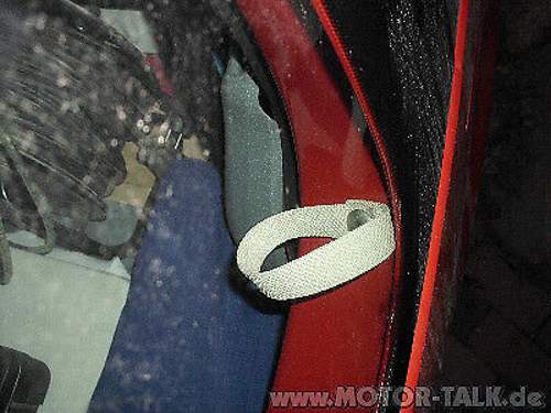

Aber ohne offenes Fenster geht das bisher von innen nicht. Dazu braucht man einen Griff oder eine stabile Zugschlaufe. Wie das aussehen kann und wie ich mir das baue, denke ich mir gerade aus. Eichenholz schräg über die Ecke innerhalb der Fensterlaibung ist mein Favorit. Aber wie anbringen?
Nur mit sichtbaren Blechschrauben finde ich fragwürdig, denn man muß schon recht kräftig ziehen.
Weiß jemand, ob man nach dem Ausbau der Türverkleidung (besondere Tricks dabei nötig? Bitte mitteilen!) an die hintere untere Fensterecke greifen kann, um dort Verstärkungen (Karosseriescheiben??) hinterlegen und Muttern festziehen kann?
Hat sich schon jemand hiermit befaßt? Wäre schön, mit solchem Griff den Türknall-Lärm zu mindern: die Camping-Nachbarn werden es danken!

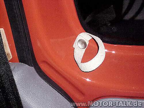

Das Thema scheint ja nicht viele andere zu interessieren. Trotzdem will ich noch erzählen, wie es weiterging:
Ich habe mit viel Mühe die Innenverkleidung herausgerissen – im Prinzip gerade so, wie andere Bastler den Ausbau der Innenverkleidung anderer Türen beschreiben.
Dann habe ich mir die Finger verrenkt und per Tasten (zu sehen gibt's da nix) den mir günstigst erscheinenden Befestigungspunkt ausgesucht, ein 8 mm dickes Loch gebohrt, die Schloßschraube mit Gurtschlaufe durchgesteckt und dann mit viel Fummelei und Fingerspitzengefühl U-Scheibe und Mutter angesetzt. Dann ausgeruht, die verklemmten Finger wieder freigeschüttelt, Tasse Kaffee getrunken und mit frischem Mut die Mutter angezogen. Gekröpfter Ring-Ratschenschlüssel SW13 tat gute Dienste!
Dann wieder Türverkleidung eingebaut und festgedrückt. Fotos gemacht von innen und außen.
Manöverkritik:
Etwa die Hälfte mehr Abstand des Bohrloches von der Scheibe hätte auch gutgetan.
Dunkelgrauer Gurt sähe besser aus, hab ich aber nicht gehabt und mache ich auch nicht, weil Fummelei viel zu groß.
Die Gurtschlaufe ist robust, Tür läßt sich mit "Klick" ins Schloß ziehen.
Ziel erreicht, Chefin zufrieden. Andere Seite kommt auch nochmal dran!
