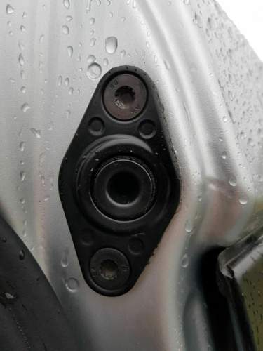

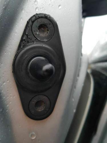

Ich krame mal den alten Thread nochmal aus, da mittlerweile meine rechte Schiebetür auch bei meinem 2008er Caddy Life unschöne Geräusche macht.
Leider verstehe ich nicht ganz, wie man die Fangplatte und den Rastzapfen einstellen soll. In den letzten Beiträgen wurde davon berichtet, dass man diese raus und reindrehen kann.
Ich habe mal die Bilder von meiner Fangplatte und Rastzapfen gemacht. Hoffentlich sind das auch die korrekten Begriffe dafür.
Was kann man hier rausdrehen? Bei mir lässt sich weder der Zapfen drehen noch die Gummi-Fangplatte irgendwie raus oder reindrehen. Verstehe ich hier etwas komplett falsch?
Bitte helft mir mal auf die Sprünge.
Besten Dank im Voraus.

Da gibt es nichts zu drehen, wenn dann musst du die Schrauben vom Rastzapfen lösen um ihn einstellen zu können.

Danke für die schnellen Antworten dazu. Ich dachte ich bin schon ganz blöd. Aber dennoch schade, dass man diese Zapfen oder Platten doch nicht einstellen (im Sinne von Rein- oder Rausdrehen) kann.
Der Beitrag auf der 2ten Seite überrascht mich dann, was damit genau gemeint ist.
Da dies auch noch 2-3 andere User bestätigt haben.
Gab es andere Mechanismen evtl. bei den ersten Modellen?
hier der Forumsbeitrag auf der vorherigen Seite ...
@lukeTC schrieb am 20. Januar 2009 um 14:08:03 Uhr:
danke "knall uwe horst", dein tip war echt gut...
übrigens lässt sich der obere stopfen verstellen. den kann man rein und rausdrehen. wenn es nur an dem liegt, kann man den (wie eine schraube) etwas herausdrehen um wieder "druck" auf die tür zu bekommen...
habe auch mal bei meinem freundlichen nachgefragt, was die für eine lösung für das problem haben. antwort: filzband.
