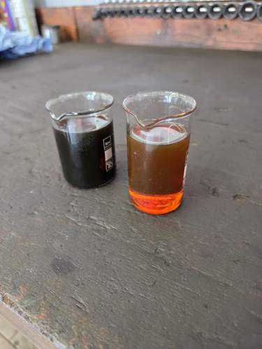

Kurzes Update zur Getriebespülung:
Die Getriebespülung wurde am Montag gemacht, auch wenn der Werkstattmeister nach einer Probefahrt meinte es sei nicht nötig. Ohne Reiniger, nur mit Öl gespült. Getriebe wurde per VCDS zurückgesetzt. Schieberkasten wurde nicht gereinigt. Ich hatte bei 4 Werkstätten angefragt, darunter eine von ZF empfohlene, keine hätte den Kasten gereinigt. Bei allen Werkstätten kam die Antwort dass das spülen ausreichend ist und der Kasten nicht extra ausgebaut und gereinigt werden müsste. Somit habe ich es gelassen. Links das alte und rechts das neue Öl

Da kann man mal sehen, welche halben Sachen diese Werkstätten für teures Geld machen. Für Dich als Kunde ist das rausgeschmissenes Geld.
Bei ZF, Hersteller des Getriebes, wird auch der Schieberkasten ganz selbstverständlich komplett revidiert (in Lüdinghausen natürlich auch).
Da ist so viel Dreck und Abrieb drin, das muss man mal gesehen haben. Alleine die Magnete sind vollkommen versifft.
Warum haben wir Dir hier überhaupt erzählt, wie es richtig geht, wenn Du das doch ignorierst? Schade, echt Schade.

Natürlich hatte ich eure Ratschläge noch im Ohr, doch nachdem mir zwei Werkstätten, beide ZF Protech Mitglieder, sagten das dies nicht nötig sei, habe ich es so hingenommen. Ich kann/konnte mir nicht vorstellen das sich diese Werkstätten vor der zusätzlichen Arbeit drücken bzw das extra Geld dafür nicht verdienen wollen. Und ja, ich habe extra nach der Reinigung/Überholung des Schieberkastens gefragt.
