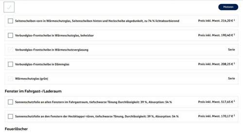

Hey Leute ? hatt von euch schonmal jemand beim Caddy 3 das Schiebefenster (welches immer undicht ist) gegen ein normales getauscht? Mein Freundlicher kann original nur das mit Schiebefenster bestellen. Habt ihr da evtl. mal ne Teilenummer und nen link wo i diese Scheibe ohne Fenster her bekomme (wenn möglich abgedunkelt wie die anderen auch) danke schonmal Gruss Rene

Könnte die 2K3845042D (rechts) bzw. 2K3845041D (links) sein (beide als Wärmeschutzverglasung - ansonsten den Index E verwenden).
Die Abdunklung der Scheiben wird meines Wissens durch Folien erzielt.

Nein. Die konnte man zusätzlich ordern.
Das dunkel getönte Glas hieß im Konfigurator Privacy-Verglasung und war bei bestimmten Paketen oder Aktion-/Sondermodellen enthalten.
Ja, du hast recht. ich wollte eigentlich drauf hinaus, dass man das zusätzlich ordern konnte. Aber bist du dir sicher, dass es nicht trotzdem bloß ne Folie ist? Ich meine mich zu erinnern, dass wir bei einem Leasing-Fahrzeug mal eine kleine Beschädigung in der Verdunklung hatten. Sah wie gesagt aus, als wäre es ne Folie.

Die Privacy-Verglasung ist ganz sicher eine Scheibe ohne Folie.
Grün war meiner Meinung nach nur Wärmeschutz. Schwarz sollte die Verdunklung sein.

Es gibt soweit ich das verstehe 3 Varianten.
  • Grün = Wärmeschutz
  • Schwarz 1 = Privacy Verglasung ("Seitenscheiben vorn Wärmeschutzglas, Seitenscheiben hinten und Heckscheibe abgedunkelt, zu 74% Lichtabsorbierend"😉
  • Schwarz 2 = "Sonnenschutzfolie an allen Fenstern im Fahrgastraum, tiefschwarze Tönung Durchlässigkeit: 39%, Absorbation 54%" (das gibt es dann auch noch für die Heckklappe, siehe Screenshot)
Was der optische Unterschied dabei ist, ist mir unklar. Sieht offenbar beides schwarz aus.
@Collosus der Leasingwagen war dann wohl mit dieser Folie.
