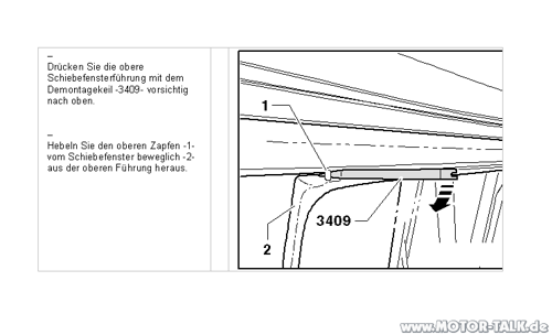

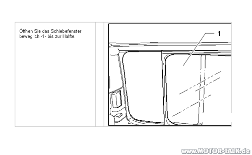

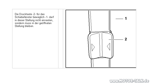

Spätestens mit der letztgenannten Variante ist das Problem dann gelöst😉. Grundsätzlich ist es dabei von Vorteil, seine Ansprüche direkt an den verkaufenden 🙂 zu richten, da die Herstellergarantieleistungen seitens VWN keinen Austausch des Schiebfensters durch eine feste Scheibe vorsehen. Die garantiebefreite DIY-Fraktion kann auch ihr Glück mit dem Reinigen der Fensterdichtungen versuchen, hier steht wie man das Schiebefenster dafür ausbauen kann.
