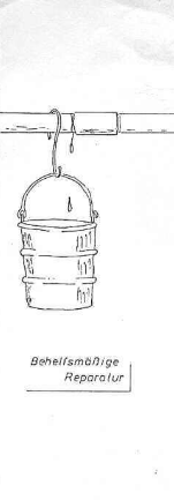

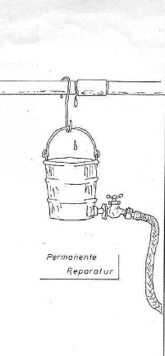

Dienstag bekommen wir wieder neue Scheiben eingestzt. Ich werde mal ein paar Fotos von den alten und neuen im Vergleich machen.
Caddy III
Schiebefenster
Baujahr 2004 - 2011
Behelfsmässige Reparatur
Caddy III
Schiebefenster
ab Baujahr 2012
Permanente Reparatur
Das nennt man dann Ideenklau aus dem OT-Bereich, achtet mal auf die Uhrzeiten der Beiträge😉.
