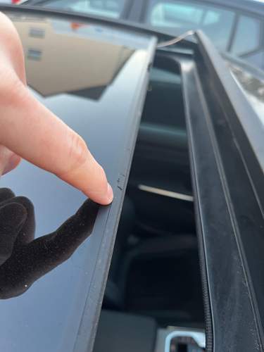

ich fahre einen BMW G20 320d xDrive BJ 2024 mit Schiebedach. Vor kurzem habe ich bemerkt, dass die Dichtung um das Fensterglas Risse bekommen hat.
Ich war schon bei der Vertragswerkstatt in der Nähe. Anscheinend muss die ganze Scheibe getauscht werden, da die Dichtung an die Scheibe geleimt ist. Die Scheibe alleine kostet 950€ ??
Laut Werkstatt hat da wahrscheinlich ein Vogel sich drangemacht. Möchte jetzt ungern 1x im Jahr eine neue Scheibe kaufen müssen ??
Wie sind eure Erfahrungen? Habt ihr schon mal solch ein Problem gehabt oder musstet die Dichtung wechseln lassen?

@taha38: Du benötigst mMn folgende Teilenummer: 54 10 8737877 Dichtung Glasdeckel und keinen komplett neuen Glasdeckel.

@hightou Ich habe jetzt das hier gefunden: 54108737865. Das ist auch schon etwas günstiger. Ich vermute, dass die von dir geschickte Dichtung im Rahmen platziert ist.
Wenn du die Dichtung meinst, die direkt am Glasdeckel umlaufend ist, kann die einfach separat getauscht werden. Würde bei mir schon gemacht wegen knarzen. Materialkosten um die 80€ glaub ich.
@lookslike das wäre ja super wenn das ginge.??

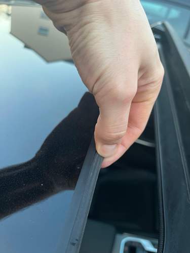

Ich habe Mal ein Foto gemacht. Tatsächlich sieht es so aus als würde Mann es abbekommen.

Genau das ist die. Da kannst du ja dran ziehen und wirst dann merken, dass die recht einfach abgeht. Kann man auch selber tauschen.
