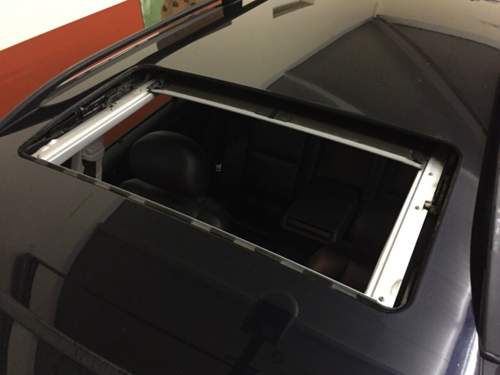

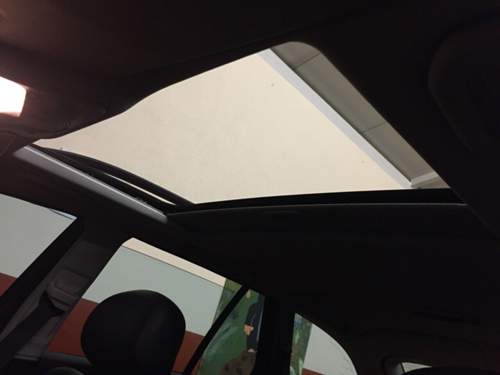

War heute mit meinem S203 von 2006 auf der Autobahn unterwegs bin kurz über 200kmh gefahren. Plötzlich fing es an laut im Auto zu pfeifen. Dann bin ich sofort vom Gas gegangen und habe bemerkt dass dass Schiebedach undicht war. Sekunden später gab es ein lautes Geräusch und mein Glasschiebedach war weg. Ich bin immernoch Ca. 170-180kmh gefahren als sich das Schiebedach verabschiedet hat. Bin dann sofort auf den Standstreifen gefahren und habe bei der Polizei angerufen und Sie darüber informiert was mir gerade passiert. Die kam auch kurze Zeit später und sperrte kurz die Autobahn um die Überreste von meinem Schiebedach von der Autobahn zu sammeln.
Danach hab ich noch mit den Polizisten geredet und meine Daten wurden aufgenommen, mal schauen was da von Polizeilicher Seite noch kommt.
Meine Frage ist aber wie kann sowas passieren? Zum Glück war nur wenig Verkehr, ich möchte garnicht drüber nachdenken was passiert wäre wenn ein anderes Auto teile meines Schiebedachs in die Windschutzscheibe bekommen hätte.
Bin dann ohne Schiebedach langsam weiter nach Hause über Landstraßen gefahren.
Hatte vorher manchmal das Problem das nach starkem Regen ein paar kleine Wassertropfen vom Dachhimmel tropften.

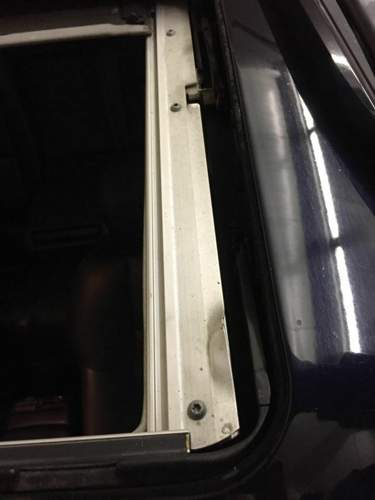

Du könntest ja mal Probieren ob du dein Schiebedach von Innen hochdrücken kannst. Ich denke das bei mir irgendwas lose war oder sich der Kleber womit das Glas befestigt ist gelöst hat und dadurch das Dach etwas vorne hoch kam und durch den Fahrtwind dann ganz hochgeklappt ist. Man kann auf den Bildern auch erkennen das das Dach aus den Schienen rausgerissen wurde.

Das gleiche ist mir Anfang 2014 passiert.
War 1 Jahr nachdem der Schiebedachrahmen wegen Undichtigkeit getauscht wurde.
Bei ca. 200 auf der Autobahn ein leichtes Luftgeräusch und schon sah ich mein Glasschiebedach im Rückspiegel in den nachfolgenden Verkehr fliegen.
Zum Glück nur Sachschaden. Der hinter mir fahrende Audi TT hatte eine Reparaturrechnung von insgesamt 8900€
Die Schiebedachreparatur wurde auf Ersatzteilgarantie abgewickelt.
Rolf
Mein Schiebedach war geschlossen und er Wagen wurde immer bei Mercedes gewartet und repariert.
Bei mir war es nicht die Verklebung sondern es hat alle Schrauben rausgerissen.
Als ich in die Werkstatt kam die den Schiebdachrahmen getauscht hat und ich mit dem Schaden vorstellig wurde da hat den Meister ein ganz weises Gesicht bekommen und mir erst mal einen Mietwagen hingestellt.
Natürlich kostenlos.
