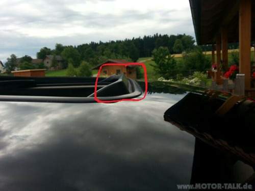

Ich stelle mal eine Frage in die Runde, hat von euch jemand eine Ahnung ob es anstatt des Spoilers im Bild (verzeiht meine Zeichenkünste mit der Maus) eine Art Netz gibt wie bei den neuen Autos? habe von 40-70 kmh einen argen Hubschrauber im Auto, das Geräusch verschwindet wenn man die Hand oben etwas raushält also nehme ich an, dass man dies Problem mit einem anderen Spoiler lösen könnte? vl. kennt sich wer von euch da etwas aus oder kennt jemanden der wen kennt? 🙂

Schonmal bei dem Hersteller bzw. der Werkstatt nachgefragt die dir das Dach eingebaut hat?
Du könntest versuchen die hinteren Fenster ein klein wenig mit zu öffnen. Das sorgt für Druckausgleich und sollte dieses unangenehme Geräusch beseitigen. Diesen "Hubschrauber" hat man auch, wenn man anstatt des Schiebedaches nur ein Seitenfenstern öffnet.
Ja der hat leider keine Lösung
ja stimmt das geht aber ich muss das Fenster hinten schon recht weit aufmachen und dann zieht schon gut Luft durchs Fahrzeug.
Ich merk halt wenn ich eine Handbreite über diesen Spoiler greife ist alles gut, hab keine Lösung und niemand an der Hand der mir was basteln kann haha^^
Also zum Hubschrauber; ich hatte schon das Vergnügen, einige Fahrzeuge mit Schiebedach zu fahren. Ob Spoiler oder Netz (also von Audi über Renault, Mazda bis VW), den Hubschrauber hast Du mehr oder weniger immer im niedrigen Geschwindigkeitsbereich. Fenster einen Spalt öffnen hilft, dann ist es weg. Du hast ja 4 zur Auswahl.
