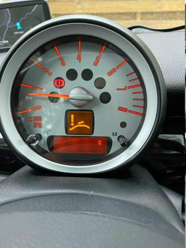

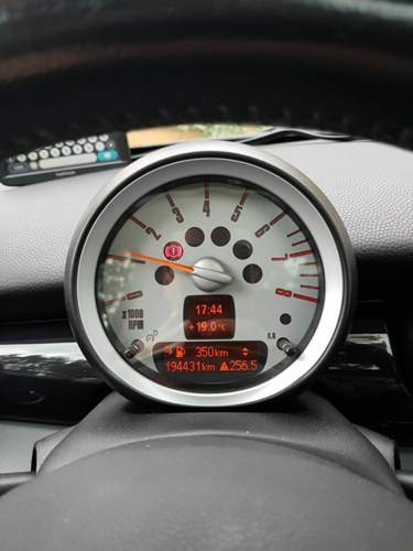

vielleicht könnt ihr mir hierbei helfen (Bilder siehe Anhang);
Bei meinem Mini One leuchtet aktuell ein kleines Warnsymbol neben dem Kilometerzähler auf, weshalb ich in die Check Control Funktion rein gegangen bin. Neben den Wartungsanzeigen die bald anstehen (früheste Wartung wären die Bremsen hinten in 600km, alles andere hat noch deutlich länger Zeit) ist dort ein Symbol (vermutlich das Panoramadach?), welches ich nicht zuordnen kann.
Könnt ihr mir helfen;
1) Wie ich das Warnsymbol weg bekomme? Ich habe keine Ahnung, wieso es an ist (es ist auch nach den letzten Kurzstrecken oder meiner 300km Reise nicht aus gegangen), könnt ihr mir hier helfen?
2) Was ist das für ein komisches Symbol, wieso ist es an und was soll diese Fehlermeldung bedeuten?
Vielen lieben Dank euch und sorry für meine Unwissenheit.
Liebe Grüße
[Von Motor-Talk aus dem Thema 'Unbekanntes Warnsymbol' überführt.]
Warnsymbol bei Kilometerzähler
Unbekanntes Warnsymbol (Panoramadach?)

ich meinte das Wanrdreieck welches unten im Display aufleuchtet (neben dem Kilometerzähler), das obere ist tatsächlich die Handbremse und daher zu vernachlässigen.
Vielen Dank trotzdem.
Solange eine Störung anliegt, ist das Warndreieck aktiv,
