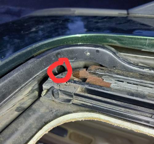

Hier (Foto 1) ist eines der 2 vorderen Löcher in der Kassette, du kannst sie eigentlich nicht übersehen.
Die hinteren Ablauflöcher sind aber vom Dachblech verdeckt, die sieht man von oben kaum, man kann sie aber problemlos testen, indem man in der Rinne Wasser nach hinten rinnen lässt. Das sollte dann über den hinteren Schlauch hinter dem Hinterrad auf die Straße laufen.

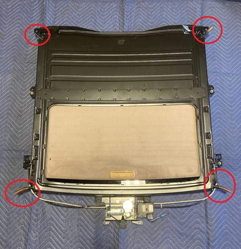

Ja, 4 Abläufe! Die Schiebedachkassetten haben generell eine umlaufende Wasserrinne rund um die Dachöffnung und an allen 4 Ecken einen je einen Ablauf (damit das Wasser unter allen Umständen abrinnen kann und nicht übergeht und auf den Dachhimmel rinnt - auch wenn wenn das Auto schief steht, Kurven fährt, bremst oder beschleunigt).
Foto 2 zeigt die Kassette von unten. Man sieht die 4 Abläufe an den Ecken, mit noch aufgesteckten Schlauch-Resten
