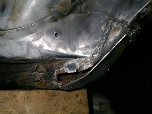

Unten der linke Träger ist durch. Deswegen musste der Motor raus. Siehe Bilder:

Das sollte für dich doch kein Problem darstellen dieses Stück Träger zu erneuern.
Für so etwas habe ich immer den Motor auf der Achse gelassen, und diese zusammen mit dem Motor ausgebaut. (Karosserie mit dem Kran angehoben) Die Träger habe ich dann aus 2mm Blech nachgebaut und so eingeschweißt das es nicht zusehen war. (Schweißnähte sauber verschliffen)
Hilfsblech ein punkten, dann das neue Blech an punkten, danach zwischen altem und neuem Blech die Naht. Wichtig ist das du die Naht nicht mit einmal durchschweißt, sondern immer wieder das Blech abkühlen lässt.

Es sieht nicht so aus als hättest du das Hilfsblech vorher da ein gepunktet, der TÜV schaut sich das mit der Kamera auch von innen an. An Trägern darf man nicht auf Stoß schweißen, deshalb das Hilfsblech damit ist es dann überlappend geschweißt.
Hätte in deinem Fall dann so aussehen müssen. (Bild)

Träger müssen überlappend geschweißt werden, das heißt es muss rundherum auf einem anderen Blech aufliegen. Deshalb hatte ich doch die Zeichnung mit den Hilfsblechen angehängt.
Die Hilfsbleche punktest du an den alten Träger, auf diesen Hilfsblechen punktest du dann dein neues Blech. Anschließend wird dann das neue und das alte Blech auf dem Hilfsblech verschweißt.
PS: Du hast natürlich noch die Option eine U Schale darüber zu setzen, sieht aber schei... aus.
"Du hast natürlich noch die Option eine U Schale darüber zu setzen"
Das geht aber wohl am einfachsten!

Da hast du sicherlich recht, und für das H Kennzeichen wird es auch ausreichen.
Die U Schale brauchst du auch nur durch Punkt/Lochschweißung anbringen.
Das heißt ca. alle 3 cm ein 6mm Loch an die Kante der U Schale (ca. 1cm von der Kante bohren) und durch die Löcher schweißen.

Der Prüfer wird auf jeden Fall mit der Kamera die Holme begutachten, wenn ihm das nicht gefällt baust du nochmals alles auseinander. Vertuschen kann man da ja nichts, von außen sieht er es ja nicht unbedingt. Aber von Innen, und da kommst du ja leider nicht hin um das glatt zu schleifen. Setze so wie auf dem Bild eine U Schale drüber, und der Prüfer ist zufrieden. Lieber jetzt, wie anschließen nochmals den Motor und Achse raus.
Naja, das mit der Kamera glaube ich immer noch nicht aber gut, mache da ein U-Profil drüber. Aber wird das nicht zu dick, passt da die Achse noch drunter?
Die Auflagepunkte der Achse schauen doch noch ein ganzes Stück raus, wenn du aus 1mm Blech eine U Schale drüber setzt und an den Auflagepunkten entsprechend groß genug ausbohrst gibt es da keine Probleme.
Das mit der Kamera kannst du ruhig glauben, immerhin ist das ja eine Grundabnahme und keine normale Hauptuntersuchung. Selbst hier bei uns in Flensburg nehmen die Prüfer bei solchen Abnahmen die Kamera auch wenn Äußerlich alles Top aussieht.
