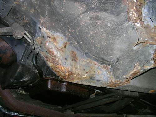

@storm96 schrieb am 29. Juli 2017 um 23:31:21 Uhr:
okay, mache ich. Und was sagt du hier zu?
Werde das Bild gleich mal etwas bearbeiten.
Zu dem Träger vorn noch ein Bild wie du es machen kannst.
Und das bearbeitete Bild
Zu dem zweitem Bild musst du natürlich schauen wie weit der Träger von unten noch gut ist, ansonsten auch eine U Schale drüber. (aber mit Auflage) Also Überlappend schweißen.
Habe dir noch ein Bild angehängt wie ich es machen würde, Wichtig ist das Überlappende schweißen deshalb am Rand ca. 1-1,5 cm stehen lassen.
Okay, danke! Wozu ist es wichtig, daß man es mit Lochbohrungen Punktschweiß? Die Vorbesitzer haben es mit U-Schalen durchgeschweißt! Das hält doch auch viel besser...

Entweder machst du an der Kante kurze Nähte oder Löcher und Punktschweißung, Die Punktschweißung bringt weniger Verzug und verändert das Gefüge im Material nicht so sehr. Bei beidem hast du auch weniger Material verbrauch (Schweißdraht/Gas) Du kannst natürlich auch durchschweißen, aber dann immer nur kurze Nähte schweißen damit das Material wieder abkühlen kann. Also im Pilgerschritt schweißen (heißt mal links mal rechts mal oben mal unten)

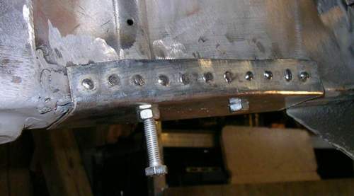

@Corsa3, ich habe das jetzt so gemacht:
Sany6252-1
Sany6254
Sany6259
Sag mal Storm96 hast Du die Innenseite der vorderen Träger mit Rostumwandler geflutet?
Das sieht doch schon mal sehr gut aus, noch einige kurze Nähte so wie ich das auf dem Bild eingezeichnet habe und der TÜV wird begeistert sein. (Natürlich auch bei dem anderen Blech)

Habe den Hohlraum mit Rostumwandler Fertan bearbeitet, Schutzwachs aufgetragen und mit einen Blech zu gemacht. Siehe Bilder:

Ich habe mir mal die Bilder angesehen, kann es sein das du zu deinen Schweißungen kein Vertrauen hast? auch da hätten kurze Nähte gereicht oder punktschweißen durch ein Loch so wie vorn am Träger. (Löcher aber etwas dichter an den Rand vom Blech)

Soll ich da noch ein Loch von unten reinbohren wie es auf der anderen Seite ist?
