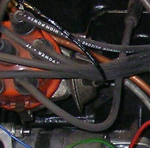

@mark29 schrieb am 1. April 2019 um 20:14:05 Uhr:
Ich hab das Gefühl, dass es was mit der Zündung zu tun hat... Unterdruckversteller vielleicht?
danach habe ich auch schon mehrfach gefragt! Gerade weil ich aus dem Verlauf hier weiß, dass das Ding rostig ist/war. Die Verstellung muss halt leichtgängig sein und die Unterdruckdose muss dicht sein und sofort reagieren, wenn man daran SAUGT :-)
Gruß,
Du kleiner SAUGER meinst das hier?
Monza-636b
Exakt, mit Dosen kenne ich mich aus! Die war gemeint.
@storm96 schrieb am 1. April 2019 um 20:38:32 Uhr:
10min.
10min im LL bis das Thermostat aufgeht? Für mein Gefühl ist das relati schnell... Starttemperatur 20°C?
Genau die wurde getestet und geht aber weiß ich ob das auch stimmt wenn ich so eine Dose noch nie in der Hand hatte!!!
@mark29 schrieb am 1. April 2019 um 21:09:58 Uhr:
10min.
weiß nicht was du meinst?
Dass der Motor auch scheinbar schnell warm wird meine ich...
Wenn die Dose nicht will... zündet er dann zu spät... also prinzipiell im LL zu früh... wenn man aber mit defekter Dose im LL einstellt ist er unter Last zu spät und hat damit keine Leistung..
korrekt?
jaja klar...
Leichtgängigkeit der Verstellmechanik prüfen und ob die Dose den "Unterdruck" hält, also dicht ist, bitte.
Also saugen
Oder saugen lassen, wie Du möchtest.
