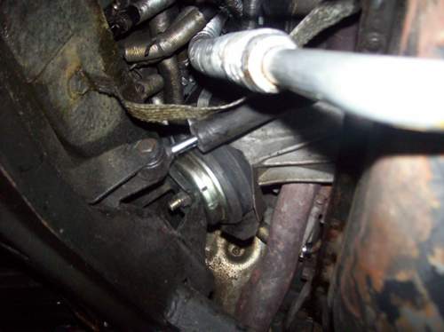

Hatte ich schon dran. Das war ja das Problem! Also an der Karosse rechts ist der abgerissen.

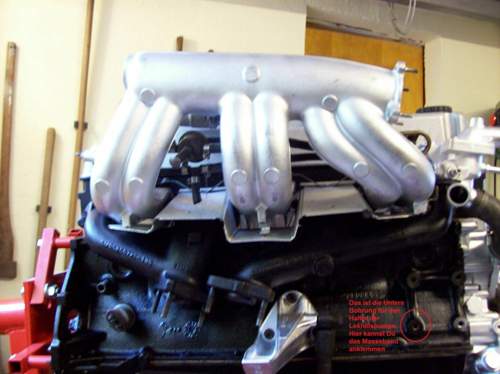

Dann befestige das Masseband an der Schraube wo der Halter der Lenkhilfspumpe an den Motorblock geschraubt wird. Das Masseband sollte aber lang genug sein und keine Zugspannung haben. Also locker durch hängen.
Der Halter der Lenkhilfspumpe?? Hast du wieder ein Bild?
Anbei eine bild mit die untere Bohrung für den Halter der Lenkhilfpumpe.
Bohrung

Beim C30SE ist es am rechten Motorlager und überbrückt da quasi den Gummiblock- und darauf kommt es letztendlich an... also suche Dir einfach eine gute Stelle wo Du vom Motorblock zur Karosse oder dem Achskörper kommst.
Prüfe nun aber auch unbedingt, wo sich der Strom seinen alternativen Weg gesucht hat- da kann durchaus ein dünneres Massekabel Schaden genommen haben- suche auch nach blau angelaufenen PINs/Kabelschuhen an den Steckern des Motorkabelbaums- nicht dass innerhalb eines Kabelbaums Isolierungen Schaden genommen haben, die in der Folge zu einem Kurzschluß führen könnten. Ich hatte schon so einen Fall- da war dann das Massekabel von der Lambdasonde verschmort.
Es muss nichts passiert sein, aber der Umstand, dass der Anlasser jetzt garnicht mehr drehen wollte, könnte ein Indiz dafür sein.
Kann ich nicht gleich den direkten Weg gehen oder zumindest einen kürzeren bei dem alten (rost) Blech den die Moni hat?
Du könntest rein theoretisch auch ein ordentlich dickes Kabel vom dem Massepunkt, an dem das Masseband der Batterie an die Karosse geht, direkt zum Motorblock anlasserseitig ziehen. Dieses Kabel sollte aber mit ordentlich passenden Ringösen gequetscht sein und sauber verlegt werden, so dass es im Fahrbetrieb nicht durch die Motorbewegungen abgerissen wird.
Ansonsten würde ich mir einen Bereich mit gesundem Blech suchen und da ne neue Nietmutter setzen. Masseband dann mit ordentlich großen Beilagscheiben an der Karosse verschrauben. Was hier zählt ist Querschnitt, Querschnitt und nochmal Querschnitt. Auch den Querschnitt, den ich zur Karosse übertrage. Stelle Dir vor, Du befestigst Dein schönes fettes Masseband nur mit einer Blechschraube an der Karosse. Dann hast Du wirksam nur den Quersvhnitt der Schraube und die ringförmige Kontaktfläche des Schraubenkopfes zum Masseband. Ein schöner neuer Übergangswiderstand.

Geht auch. Hinten an die M8er Schraube des Halters, z.B.
