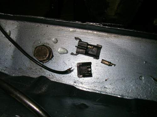

Wie so hat der Stecker zwei Anschlüsse obwohl nur einer belegt ist?
Sany6901-1
Sany6899-1
Der Deckel ist nicht Original Opel. Bei Opel ist nur ein Anschluss vorhanden. Ich vermute der Deckel ist von BMW oder MB. Die beiden Vergaser wurden aus dreien Zusammen gebaut. Da sind einige Teile von BMW, MB und Opel . Die Dichtung zwischen Mittelteil und Oberteil ist von BMW und wurde von mir passend für Opel hergerichtet.
