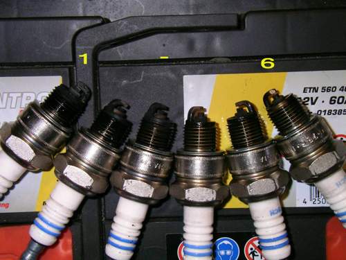

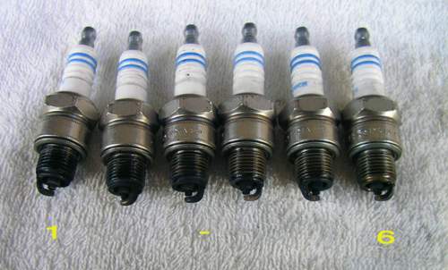

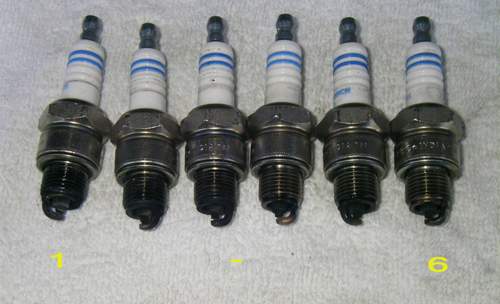

Die Moni wollte heute morgen wieder nicht anspringen. Habe mehrmals "georgelt". Nichts! Also das Wundermittel Starthilfespray in die Kerzenlöcher gesprüht. Dann kam sie und lief und wollte auch nicht ausgehen. Bevor ich ihre Kerzen wieder reinschraubte habe ich noch Bilder vom ihnen gemacht. Bilder davon sind beigefügt:
Wenn das Wetter schon mal so gut ist warum nicht die erste Probefahrt mit ihr machen? Also bin ich mit ihr auf den Hof in Schritttempo ne kleine Runde gefahren! Alles war gut, nur das Standgas war ziemlich hoch. Sie fuhr quasi von alleine ohne das ich Gas geben musste. Im gegenteil ich musste auf die Bremse treten damit sie mir nicht zu schnell wird.
Nach der Probefahrt habe ich versucht den Leerlauf am Vergaser runter zu drehen. Ich glaube er ist jetzt etwas niedriger. Dann später noch Öl gemessen. Der Level ist etwas über max. :eek:
Das Wasser ist aber i.O.! Ist nicht weniger geworden.

Okay, danke! Dann ist das auch geklärt. SUPER! Und was hälst du vom Kerzenbild?

Wenn ein Motor "nur" kurz im Leerlauf betrieben wird sind die Kerzen dunkel oder schwarz, weil die Verbrennung im Leerlauf "langsam" abläuft. Das Kerzenbild wird normalerweise nach eine längeren Fahrt mit Drehzahlen über das ganze Drehzahlband beurteilt. Solange sie im Leerlauf nicht ölig sind ist alles OK.
