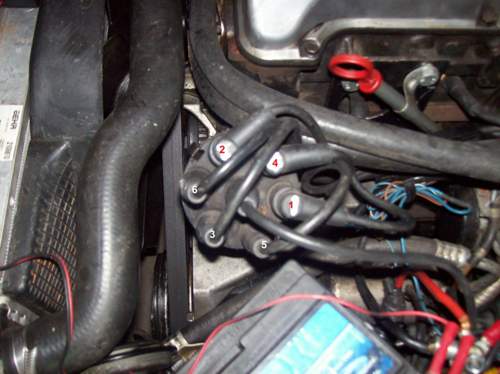

Wenn er in den Vergaser / Auspuff patscht......wie steht der Verteiler auf dem Zündzeitpunkt? Ist der Verteiler verdreht? Dann patschte er auch in den Vergaser / Auspuff. Noch was!!! Wo kam der Qualm beim Laufen des Motors her? Das war doch vor dem Motor, oder?
Benzin ist frisches drinnen oder uraltes? Ist im Ansaugtakt eine Undichtigkeit. Zieht der Motor Falschluft? Sprühe mit Bremsenreiniger den Ansaugtrakt ab. Aber Vorsicht, nicht dass du ein Flammeninferno anrichtest.
...Und hast du die Klemme unterhalb des Verteilergehäuse (M8 Schraube) (fest)angezogen? Als Anhang habe ich zur Sicherheit die Zündfolge auf den Verteiler geschrieben.

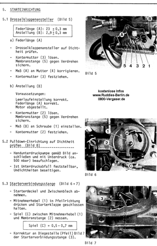

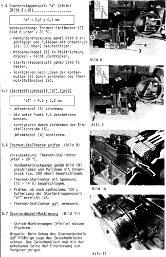

Wenn der Motor "nur" im kalten Zustand qualmt, dann stimmt das Starterspaltmaß nicht. Schau mal in der Liste die ich dazu gelegt habe. Ich glaube auf Seite 7 Bild 10 ist der Hebel und das Maß für die klappe zu ersehen. Kann sein dass der Hebel verbogen ist. wenn die Klappe nicht weit genug öffnet, dann läuft der Motor im kalten zu fett.

Ja, wenn der Motor "abgesoffen" ist, dann springt er nicht an. Also, Zündkerzen raus, Strom Zuführung zum Verteiler unterbrechen, Motor einige Sekunden ohne Kerzen drehen lassen (damit der Kraftstoff aus den Zylinder gedrückt (geblasen) wird, Zündkerzen säubern einschrauben, Stromzuführung zum Verteiler herstellen und Motor wieder starten. Er müsste jetzt laufen. Aber wie schon weiter oben geschrieben, kontrolliere die Startautomatik (Spaltmaß) Die Stange muss etwas gebogen sein.

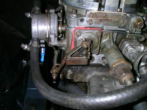

Also ich habe es so wie beschrieben gemacht, aber leider wollte sie nicht anspringen :mad:. Ich weiß nicht genau welche Stange du meinst? Die aussen dran oder die da drinne? Was ich noch gemacht habe ist das Kabel mit neuen Stecker an der Startautomatik. Das alte war koridiert und auch der Stecker ist abgefallen :rolleyes:. Aber wieso geht kein Kabel vom zweiten Pin?? Wo zu ist der da? Und muss unterm Vergaser ne Dichtung dran? Bilder habe ich beigefügt:

So, im Anhang ab 5.0 findest du ab Beschreibung welche Stange ich meine. Wenn sie gerade steht, solltest du sie nach Vorgabe biegen.
