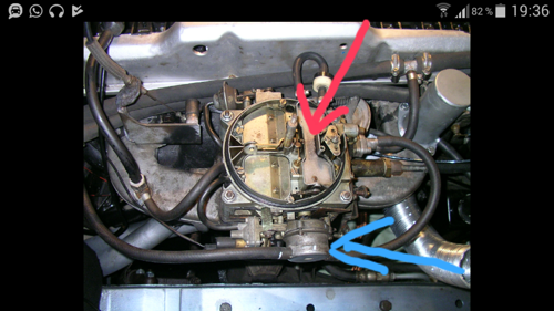

@storm96 : Geht die Starterklappe (roter Pfeil) auf, sobald das Kühlwasser in der Dose (blauer Pfeil) warm wird?

@kawastaudt schrieb am 2. September 2018 um 11:47:30 Uhr:

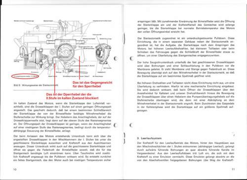

Die Klappe habe ich eingestellt und auf funktion kontrolliert. Müßte also i.O. sein. Was er kontrollieren muß ist, ob die Freigabe zum Öffnen der II. Klappen die Sperre aufgeht. Ich stelle ein Bild mit der Erklärung später ein.
@reinhard e. bender schrieb am 02. Sep. 2018 um 12:51:23 Uhr:

So, anbei das Bild mit der Beschreibung zum Entsperren der Drosselklappen der II.Stufe.
Vergaser-4a1-seite-5a

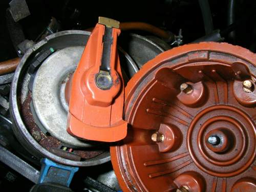

@kawastaudt schrieb am 30. August 2018 um 20:24:41 Uhr:
Wieder kein schönes Bild, aber extra für Dich gemacht!
Ich habe einen Deckel mit Nut und Feder!! Wie soll ich da was drehen? Sonst lässt sich auch nichts drehen! Siehe Bild:
Sany6734
Da lässt sich natürlich nix drehen. Die Verteilerkappen beim BOSCH-Verteiler sind alle so. Der gesamte Verteiler muss für die Zündzeitpunkteinstellung gedreht werden. Klemmung lösen, Verteiler solange drehen, bis Zündzeitpunkt passt, Klemmung des Verteilers wieder festziehen.

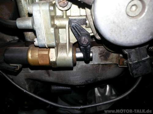

Themenstarteram 3. September 2018 um 9:39
@reinhard e. bender schrieb am 2. September 2018 um 13:31:54 Uhr:
Wenn der Hebel aufgeht stirbt der Motor ab. Siehe Anhang:
