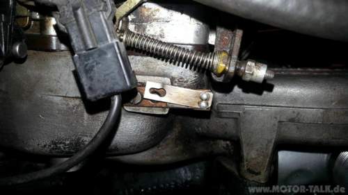

Wozu ist der? Der sieht auch schon ganz mitgenommen aus.
20180903-122719
@storm96 schrieb am 3. September 2018 um 12:29:18 Uhr:
Da fehlt doch was:
20180903-131454
Das ist das Heissleerlauf-Luftventil. Das öffnet bei einer sehr hohen Temperatur (weiß nicht welche). Da müßte eine Spitze drinnen sein die das Loch verschließt. Sonst zieht der Motor Falschluft.
Ist keine drin
@storm96 schrieb am 3. September 2018 um 14:28:18 Uhr:
Ist keine drin
Ach, schei..... wo bekommst du jetzt ein solches Teil her? Das liegt ja nicht an jeder Ecke rum. Auf jeden fall solttest du das Loch verschließen, egal mit was. Später dann so ein Teil besorgen (Schrottplatz oder ähnlichem).
Schau mal beim FOH ob der dir ein solches Teil besorgen kann. Stammt von einem Corsa-A.
Teile-Nr. 90 107 358; Katalog-Nr. 8 26 499 -LEERLAUFLUFTVENTIL
Und kontrollier ob die Kugelspitze dabei ist.
Okay, und was ist mit der Klappe? Warum geht die so schnell auf?
