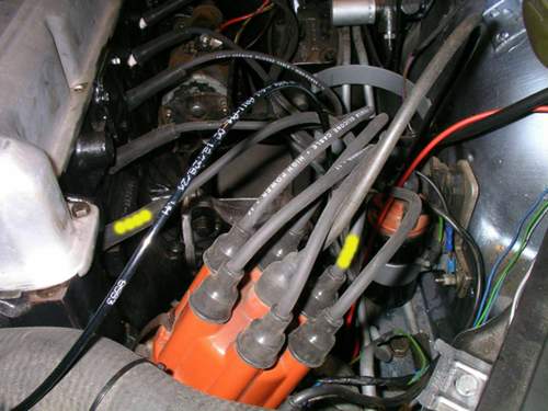

153624, Drehrichtung rechts, Markierung am Verteiler ist No.1
1. Zylinder ist vorne beim Verteiler ;-)
? Wo ist das erste ZündKabel am Verteiler?
Da wo die Markierung am Rand des Verteilers ist, wenn Du die Verteilerkappe abmachst. Ich mach Dir gleich ein Bild.
Wieder kein schönes Bild, aber extra für Dich gemacht!
Doch, das ist gut!! Dann wird meins wohl stimmen! Gelb markiert...
Monza-888
Dann rechts rum 53624?
