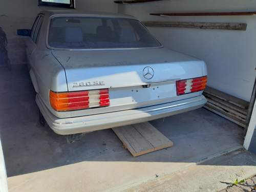

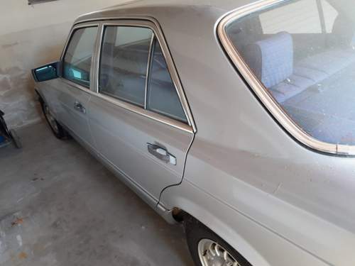

Moin,
eine Bekannte hat einen 280 SE w126 in der Garage stehen.
Das Auto steht, seit der Vater 2008 gestorben ist in der trockenen Garage.
141.000 km hat er erst runter.
HU schon ewig abgelaufen.
Ich will den verkaufstüchtig machen.
Vorher Motor von Hand drehen, dann Ölwechsel, Batterie neu.
Ist ein Automatik.
Weit und breit kein Rost zu sehen.
Er hat Alufelgen, Scheinwerfer-Waschanlage, Kopfstützen hinten, Veloursitze, blaue Innenausstattung, Blaupunkt Radio Cass. El. Antenne.
Ein KAT steht im Schein (von P. Wurm Stuttgart).
Er wurde vor gut 8-10 Jahren mal von einem KFZ Mech. gestartet und lief problemlos.
Ich habe von MB keine Ahnung.
Was ist sowas wert ?
MB 280SE-1
MB 280SE-2

Moin, ich möchte dich nicht entmutigen, aber ein 126-ziger, mit dem kleinen 2,8 Liter - 6 Zylinder, ist sehr sehr schwer zu verkaufen. Im Topp - Zustand und mit Vollausstattung kannst du vielleicht 5 bis 6 K erzielen, wenn du überhaupt einen Käufer findest.
Das ist ein sehr schönes Auto mit dem falschen Motor.
Also im Top Zustand, 1er Note, und Vollausstattung ( ein 280 er mit allen!! Extras, ob jemals einer gabaut wurde?), gäbe es von mir sofort 10.000,-€ (:.
Zum TE, den Wert wird dir hier so einfach keiner beziffern können. Und das der komplett Rostfrei ist, wage ich mal leicht zu bezweifeln.

der Tank ist vermutlich nicht voll und jetzt wahrscheinlich verrostet. Wenn den jetzt noch einer versucht zu starten, darf man dannach das ganze Einspritzsystem reinigen.
Selbst wenn das vor dem ersten Start geprüft und für gut befunden wurde, wird der Mengenteiler nicht mehr richtig arbeiten. Der muss dann auch überholt werden. Dann noch die üblichen Teile:
Spritpumpe
Filter
evtl. Druckregler
Verteiler mit Finger
Zündkabel
Kerzen
Reifen
evtl. Auspuff
Da kommt ganz net was zusammen. Wenn dann die Nockenwellen kein Öl abbekommen ist eh alles zu spät.
Da wird nicht viel Geld rauskommen, wenn du den nicht selber fahren willst einfach so wie er ist verkaufen ohne Startversuch. Preis halt mal schauen was geht bei den Kleinanzeigen.
Gruß Toni
Ohne vernünftige Informationsbasis kann man Dir keine vernünftige Antwort auf Deine Frage geben.
Zu Beginn steht, hier erstmal ausreichende Informationen einzustellen.
Dann kann man sich ggf ein Bild davon machen und Dir schrittweise Feedback geben.
1. FIN
2. vernünftige Fotos
Außen:
Vorne
Hinten
Links
Rechts
Unten (falls er aus der Scheune nicht raus kann: Drunter krabbeln und bestmögliche Fotos)
vorne
mittig
hinten
Innen:
vorne
hinten
Motor (aus verschiedenen Perspektiven)
Kofferraum
Auf gutes Fotolicht achten, keine direkte Sonne, kein Schatten.
Falls er aus der Scheune nicht heraus kann, für gute oder so gut es möglich ist Belichtung sorgen.
3. Dann "üblichen" Standzeit-Reparaturbedarf einschätzen, erste Infos sind hier ja schon aufgeführt.
4. Vergleichbare Fahrzeuge in den üblichen Portalen raussuchen.
5. Ausrechnen, ob Reparieren lohnt oder so Verkaufen wie er ist.
