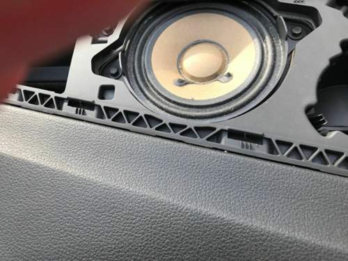

Gerade beim telefonieren als auch bei Lautstärken ab 15 herum habe ich diese Geräusche. Hier dann auch im Mitteltonbereich und nicht an einen Bass gebunden.
Bis jetzt wurde schon das Gitter gedämmt und der Lautsprecher bei dem Neuwagen erneuert. Jedoch ohne Erfolg 🙁
Ich habe das Problem schon 1-2 mal hier gefunden jedoch keine Lösung.
Hätte vielleicht noch jemand ne Idee?
Danke.

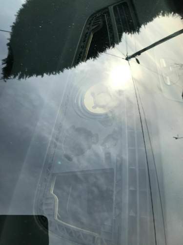

Servus Audianer, seit ein paar Tagen nervt mich ein Klappern/Vibration im Bereich Centerspeaker. Das nervende Geräusch ist unabhängig von dem ob ich das Radio an oder aus habe zu hören. Ich habe das Gitter ausgebaut, aber trotzdem konnte ich das Geräusch nich lokalisieren.
es klappert auch ohne Gitter?
Ja, klappert auch ohne Gitter und unabhängig von dem ob das Radio an oder aus ist.
Hast Du nur das obere Gitter oder auch das Plastik darunter rausgezogen?
Ansonsten fällt mir noch die Dekorleiste unterhalb der Windschutzscheibe ein... die hat bei mir an den Seiten geknarzt
Ich habe nur das obere Gitter ausgebaut.
Die Dekorleiste ist es nicht. Ich muss die Box ausbauen vielleicht klappern irgendwelche Kabel an der Lautsprecher Installation...
