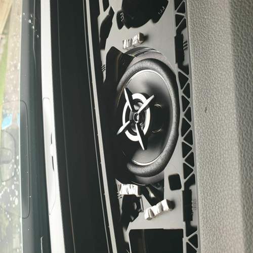

Hab es ausgebaut da ich nicht mal bei niedrieger lautstärke musik hören konnte da es wie verrückt am kratzen war. Aber merke es schon heftig das es dort leiser ist
Stereo hören ist auch besser dann.

Ne, Einbautiefe zu tief. Sony xs-fb1020e werde ich nehmen, Einbautiefe 43mm. 25€ bei ATU. Teurer ist mir zu schade, wenn der Rest auch so billiger Kram von Bose ist.

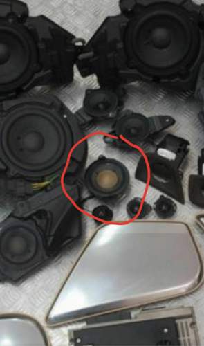

Kann es sein, das b&o Anlage keinen Center hat?
Oder ist es der im roten Kreis?
Werde auch die sony bestellen
Sony drin. Sound super, Navi Ansage schön sauber. Warum nicht gleich so? BOSE!
Passt der Anschluss 1:1? Stecker meine ich.
Nein. Sind Kabel mit Stecker aber dabei.
Hab den original Stecker abgemacht und die Kabel die dabei sind, verbunden und isoliert.
@Wadim82 Bist Du mit dem Klang zufrieden? Ist er leiser/lauter als die sonstigen verbauten LS? Passt er klanglich zum restlichen System?
@4f4f4f schrieb am 16. September 2019 um 16:07:28 Uhr:
Würde sagen etwas leiser, aber total sauber und klar. Navi ansage kommt aber immer noch von der Richtung und klar, ohne rau zu werden. Würde auch sagen, das die Höhen auch mehr geworden sind durch 2-Wegesystem. Aber man kann die Leitung vom Hochtöner durch trennen wenn es zu viel ist, oder auch einen Wiederstand zwischen löten.
Bei vollem Bass und Lautstärke kommen jetzt vibrations Geräusche woanders her, Türverkleidung denke ich.
Bin zufrieden!!!
