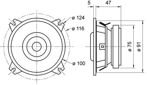

Hat noch jemand einen anderen Lautsprecher eingebaut und weiß noch die einbautiefe ??
Im einem ausländischem forum hat einer diesen als Alternative genommen.
Werde auch dem nächst in Angriff nehmen.
https://www.amazon.de/.../ref=sr_1_5?...
https://www.visaton.de/.../dx-10-4-ohm
Bose Alternative
Der Orginal bose ist 1 Wege ?
Und hat er auch 4 Ohm ?

So..ich probiere mal den Audison APX 4 als Koaxiallautsprecher..der ist vielversprechend da schon Erfahrungswerte im Hifi-Forum für den A6 4G existieren..ich teste und berichte..da es immer 2 sind kann bei positiver Bescheidung des Ergebnises einer günstig übernommen werden. Grüße
Ist auch eine 2 Wege und 4 Ohm.
Wäre tatsächlich eine Alternative, wenn die Höhen weniger stark ausgeprägt sind als beim O-Bose Center.
Ich probiere es einfach mal aus.. Wenn es nicht funktionieren sollte da ich ein sehr gutes akustisches Gehör besitze... fragt nicht. :-) fliegt er wieder raus.. Arm werde dadurch nicht.. schlimmer geht fast nimmer.
Hab das Ding erst mal abgeklemmt, nun ruhe. Konnte auch gleich Einbautiefe messen, 35mm, 40 bis 45 mm eventuell mit Abstandshalter.
Die Audison APX 4 haben 43mm, haben die meisten in der Größe.
