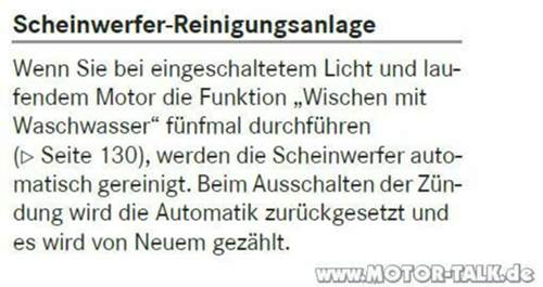

Sorry vieleicht ist das dumm😉 aber ich weiss nicht wo ist der knopf von scheinwerferwüscher,waschen

Vermutl. ist die Scheinwerferreinigungsanlage gemeint.
Dafür gibts keinen Knopf mehr, die ist an die Wischwasch-Funktion der Windschutzscheibe gekoppelt, geht beim 5. bzw. 10. Mal Betätigung (je nach Baujahr) automatisch mit an
Bild #208642166
Gibt keinen Schalter .
Motor an,Licht an und 5-6 mal kurz die Scheibenwaschanlage betätigen,dann spritzt es an den Scheinwerfern auch.
Bei mir geht's jeweils beim ersten mal nach dem starten. Einfach so ca 2 Sekunden gedrückt halten und Licht einschalten nicht vergessen
