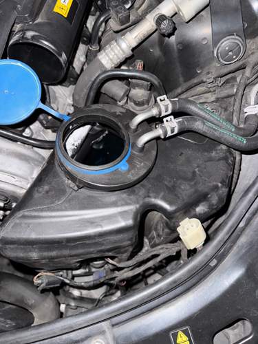

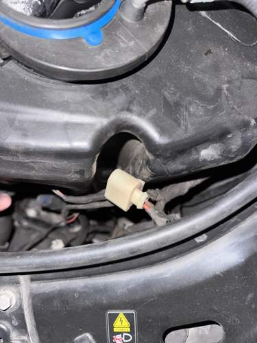

Ich fahre morgen zum Tüv und wollte alles prüfen und da ist mir eingefallen, dass die Reinigungsanlage nicht geht. Alle Sicherungen in Ordnung und dann hab ich sowas gefunden! Stecker und Anschluss, die nich angeschlossen sind. Aber keine zweite Pumpe hab ich gefunden 😮 Kann es sein, dass die ausgebaut wurde? Wie ist das Auto vor 2 Jahren durch den Tüv gekommen? Ist die Reinigungsanlage für den Tüv relevant? Danke

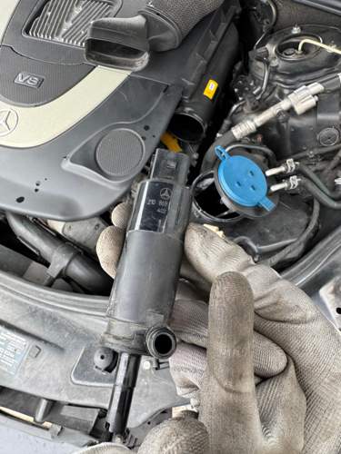

Eine neue Pumpe kostet ein paar Euro und ist sehr schnell eingebaut. Einfach machen.

Ja. Der Stecker ist aber ab.

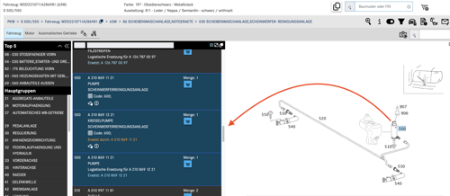

@rotiroti
Die beiden Nummern im Bild kannst Du nehmen, 11 21 oder 12 21.
Die Pumpe ist im Vorratsbehälter zuhause.
Screen-shot-2025-05-03-at-17-51
Danke. Dann passt bestimmt auch der aus der w220 sklasse oder?
Langsam, Du hast vergessen wie oft MB die Nummern ändert - aber in diesem Fall ist Deine Annahme richtig.
Im W220 ist die gleiche Nummer verbaut.
