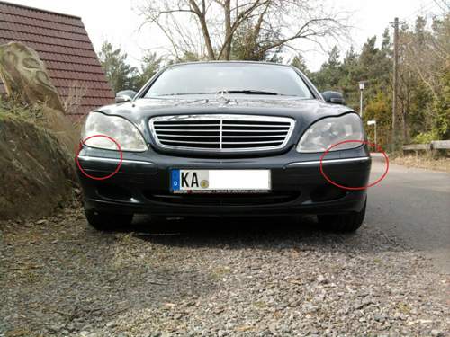

Wir wollen ( müssen 🙄 ) bei unserer S Klasse die Scheinwerferreinigungsanlage nachrüsten!
Die Vorrichtung ist ja schon da? ( Siehe Bild )
Was würde das kosten und was brauchen wir an Teilen dafür?
Macht das auch Mercedes-Benz? ( Eher, was wollen "die" dafür? )
Wäre nett wenn hier jemand mal was dazu schreiben kann!

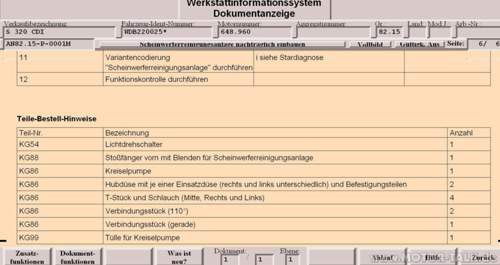

Hier mal die Anleitung, sollte eigentlich garnicht so kompliziert sein...... 🙂
Aber wie gesagt, es wundert mich dass die Klappen schon in der Frontschürze integriert sind, wenn die SWR-Anlage nicht eingebaut wurde? Komisch....
Bild-4
Bild-1
Bild-2
Danke dir für deine Mühe!!! 🙂
Was schätz du, was das ca. kosten wird?
Aber warum haben wir denn die Vorrüstung und nicht die SRA ? :O :O
mfg 🙂
Ich kann leider keine Zeitangaben finden, aber einen freundlichen Anruf bei der AZB würde auch etwas Licht ins Dunkle bringen, da du die Teile eh brauchst....würde ich einfach anrufen (oder besser, vorbeifahren und fragen!) da wird man normallerweise geholfen. Achso, und nicht vergessen zu sagen, dass die Frontschürze die Klappen schon drinhat, nicht dass dir eine Frontschürze+Lackierung für die üblichen 1000-1500 euro angeboten wird 😉
Ciao
Vlad
PS: Kannst du die Klappen irgendwie aufmachen und schauen was sich drunter befindet?

Moin!
Nun, denne, den Weg zur Werke kennen wir ja auswendig - auch ohne Navi 😁. ( Naja, das geht ja eh nie an 😮. )
Ich habe sie mal aufgemacht, kanns nicht mehr genau beschreiben. Auf jeden Fall "leer" - und nichts darunter. Sprich: Kein Düsenkopf.

Irgendwie habe ich das Gefühl, Ihr habt da eine ziemliche Gurke gekauft.
Der Wagen hat Xenon und die Frontschürze für die SRA.
Das läßt auf einen Frontcrash schließen, der mit Gebrauchtteilen repariert wurde.
Denn die SRA wurde ja bei Xenon serienmäßig verbaut.
Schau doch mal auf den Aufkleber neben der Reserveradmulde (Datenkarte kann ja geändert werden, der Aufkleber eher nicht), ob da der Code 612 für Xenon steht.
Fahren die Scheinwerfer beim Einschalten runter und wieder hoch?
Die Nachrüstung der SRA bleibt ja überschaubar, da das teuerste Teil, die Frontschürze, schon vorhanden ist.
2 Hubzylinder, Pumpe (eventuell anderer Behälter?), Schläuche, Schalter, Kabel, sollte für ein paar hundert Euro zu machen sein.

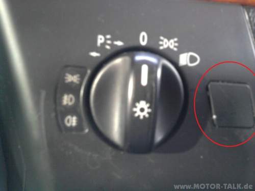

Geschätzt wurden 50 % oder mehr W220 mit Xenon ausgeliefert. Wenn der Wagen mit Gebrauchtteilen repariert wurde, ist also die Chance groß, daß grade eine Stoßstange mit Klappen für SRA verfügbar war.
Ich habe aber mal grade bei mobile durchgeschaut.
Eine sehr wahrscheinliche Möglichkeit wäre, daß es die Frontschürze gar nicht ohne Klappe gab.
Ich habe dort nämlich mehrere Modelle ohne Xenon gefunden, die hatten trotzdem alle Klappen.
Was bei denen allerdings auch anders war und somit weitere Rätsel aufwirft, die gefundenen Modelle hatten im Armaturenbrett neben dem Lichtschalter keinen Knopf, auch keine Abdeckung.
So eine Abdeckung im Innenraum ist bei MB nämlich ubüblich.
Hier mal 2 Beispiele:
Klick 1
Klick 2
lg Rüdiger:-)
Fakt ist, dass sofern Xenon ab Werk von Daimler verbaut gewesen wäre, hätte das Fahrzeug serienmäßig die Scheinwerferreinigungsanlage inkl. Taste im Innenraum auch verbaut.
Da die SRA inkl. Taste im Interieur fehlt muss es sich hier leider, wie meine Vorredner schon anmerkten, höchstwahrscheinlich um einen Hinterhofbastelkracher inkl. Ex-Frontschaden handeln.
STVO schreibt explizit vor, dass alle Fahrzeuge mit Xenon auch mit einer SRA ausgestattet sein müssen. Interessant wäre auch zu wissen, ob die Sensoren für die automatische Leuchtweitenregulierung ebenfalls "vergessen" worden sind. Ohne die Sensoren wären die Scheinwerfer nämlich auch illegal.
