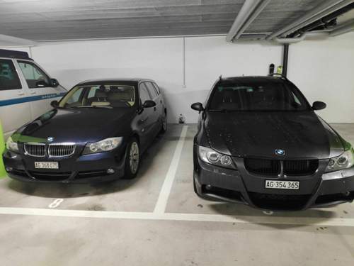

Nach 4 Tagen und 600km Fahrt hat sich die neue Pumpe doch noch entschieden zu funktionieren. Und das ein Tag vor dem TÜV. Ganz geil!
Wir sind nicht mal dazu gekommen Rheingold anzuhängen.
Wir haben nur noch die richtigen Felgen, eine neue Unterbodenverkleidung, Unterbodenwäsche, Ölwechsel und eine Inspektion gemacht.
Img-20190318-221054
