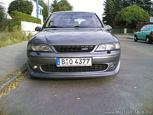

Hallo Leute,
Meine Frau hat neulich ein Auto beim abbiegen leicht gestriffen. Es sieht so aus, als wäre erstmal nur der Lack der Stoßstange abgeplatzt, ist auch alles noch recht fest dran. Der Scheinwerfer scheint auch noch intakt. Allerdings habe ich da so komplette Scheinwerfermasken drauf. Die eine hat es leider dabei zerlegt. Leider weiß ich nicht mehr, wo ich die damals her hatte und habe eigentlich auch keine Lust da wieder Geld zu investieren. Kriegt man solche Teile wieder ab? Es sind Kunststoffgläser und zu den Masken war so schwarzes Kleberzeugs dabei, mit dem ich die Teile angeklebt habe. Besteht ein Chance beide Seiten wieder abzunehmen und den Kleber restlos zu entfernen, oder ist der Aufwand mit Neukauf der Masken, lackieren und kleben geringer, als das Restlose entfernen?

jetzt lasst doch mal das Bashing sein! Ich wollte halt keinen bekloppten bösen Blick, wie alle anderen haben. Auf dem Foto sieht das unvorteilhaft aus. So übel sieht das mit dem Irmscher Paket zusammen gar nicht aus. Aber Ihr kriegt ja Euren Willen jetzt. 🙄
