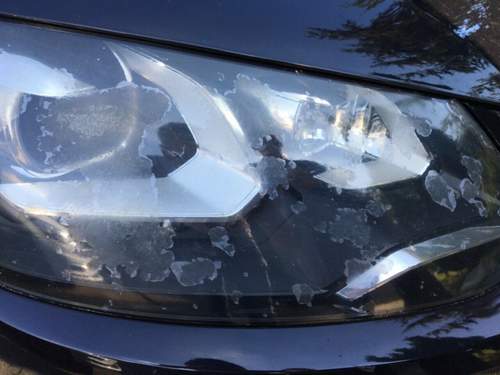

Ich habe einen Sharan Bj 2011 mit Xenonlicht. Das rechte Scheinwerferglas löst sich seit einiger Zeit auf. Und ich hab keine Ahnung woher das kommen kann. VW sagt es ist kein Materialfehler und Kulanzantrag wurde abgelehnt.
Die meinten es sei was drauf gekommen. Dagegen spricht, das auf dem Lack nichts ist.
Kann man das Glas tauschen oder nur den ganzen Scheinwerfer? Was kostet das ungefähr?

Man kann es mit Nasschleifen (Körnung 2000-3000) probieren und anschließend polieren.
Hab ich an meinem BMW( wäre auswechselbar gewesen)so gemacht- sahen danach aus wie neu, ist halt sehr aufwendig und schweißtreibend.
Das sieht so aus, als hätte ein Vorbesitzer den mal überlackiert gehabt.
Macht nix. Mit ner kleinen Poliermaschine und Acrylpolitur sieht der wieder aus wie neu. Kann dir aber auch ein Autoaufbereiter auch machen. Die meisten können das.
Der Scheinwerfer wurde schon mal wie es aussieht bearbeitet und die aufgetragene Lackschicht löst sich auf. Ich würde mir einen neuen Gebrauchten besorgen und einbauen.
Bei der Bucht gibt's genug.
Haben die Scheinwerfer im Werk eventuell eine dünne Folie drauf, die vergessen wurde abzuziehen? Sieht ähnlich wie bei Glasscheiben aus, bei denen es vergessen wurde. Die Folie wird irgendwann hart und porös.
Nein, die haben keine Folie drauf. Auf dem Originalscheinwerfer ist eine Beschichtung die mit der Zeit durch die UV Bestrahlung leidet. Die verfärbt sich und wird blind. Aber diese Beschichtung blättert nicht ab. Das was man da sieht ist definitiv Lack der abblättert.

Wenn einer seinen Wagen mit der Front immer gegen die Sonne stellt, dann kann die Schutzschicht schon nach wenigen Jahren leiden und der Scheinwerfer erblindet. Prinzipiell ist dann ein Austausch vorgeschrieben, denn das Aufbereiten (abschleifen) ist wenn man es genau nimmt nicht erlaubt. In der Regel wird das aber nicht bemängelt, vor allem nicht wenn es gut gemacht ist.
Vermutlich waren deine Scheinwerfer schon vom Vorbesitzer so oder der Vorbesitzer hatte einen defekten Scheinwerfer und hat diesen durch einen billig gekauften (schon aufbereiteten) ersetzt. Darauf sollte man definitiv achten wenn man einen gebrauchten Scheinwerfer kauft.

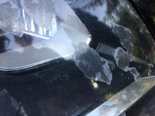

Wenn ich mir deine Bilder ansehe bin ich mir zu 90% sicher, dass der Scheinwerfer schon aufbereitet ist. Denn die originale Schutzschicht blättert definitiv nicht ab. Schau dir mal die Bereiche an wo der Lack noch nicht abblättert, man erkennt denn bei genauem Hinsehen eine aufgetragene Schicht bzw. Schleifspuren. Oder ein Lackierübergang an den Rändern des Scheinwerfers unter der Motorhaube.

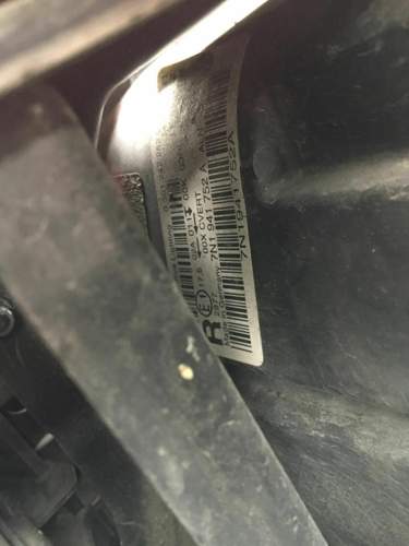

Hab mal den Aufkleber fotografiert. Sieht nach Original aus. Vor mir war ein Vorbesitzer und das war ein Leasing. Von daher komisch das es so „billig“ instand gesetzt wurde.
Der Scheinwerfer hat auch einen leichten Gelbstich. Das regt mich jetzt echt auf. Nur Ärger mit der Karre.
