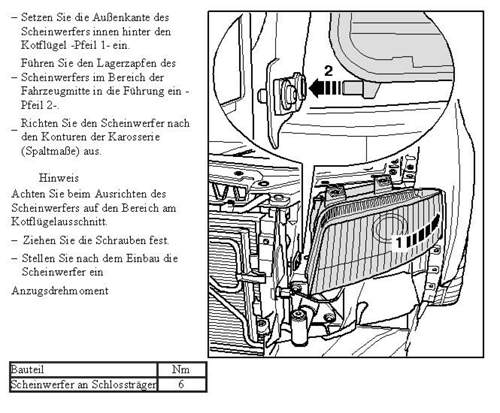

Hallo zusammen
da mein linker Scheinwerfer Defekt war und ich günstig an einen neuen dran gekommen bin habe ich am Freitag den Scheibwerfer ausgebaut.
Ich habe hierzu eine Ankeitung hiervon Firum gefunden ohne das man die Stißstange abnehmen muss.
Ich habe die Dchrauben oben am Koti gelöst und die 3 Schrauben am SW herausgedreht.
Den SW habe ich wunderbar heraus bekommen, nichts ist abgebrochen.
Sooo nun bekomme ich den neuen jedoch nicht hinein die Scheiss Nase auf der linken Seite bricht mir sonnst ab wenn ich zu stark drücke.
Hat jemand noch Tipps oder muss die Stoßstange dich runter.
Dachte ich kann mir die 260€ beim Freundlichen sparen.
Danke euch

Hallo zusammen
Scheinwerfer aus- und einbauen - im Anhang

@TE- Es geht,ist nur eben Fummelarbeit-evtl kannst Du mit einem Langen Schraubendreher den Nippel etwas reindrücken.
Bei Meinem sind die Plastiknasen schon weg und hält genau so gut.
Das einfädeln des SW ist auch etwas Übung,erst mit der Blinkerseite einfahren-so klappt es bei mir recht gut.
Gruss espace

Bleib lieber bei den"richtigen Fahrzeugzuweisungen"ich weiss auch nicht Alles-versuche jedoch meine Erfahrungen an Andere zu vermitteln und vor Allem zu helfen.
Wenn bei 15 Jahre alten Teilen mal eine Haltenase wegbricht und es hält dennoch-wo ist dann das Problem.Meinst wenn in der Fachwerkstatt eine Nase wegbricht-bekommst nen neuen SW?!

Ich brauch ca 10min mit Aus/Einbau-diese Schraube hinterm Blinker ist immer etwas mühsam zum einfädeln.
Ja, die schöne Schraube. Ich hab mir ein Werkzeug mit Überlänge und Magnet besorgt. 😉
