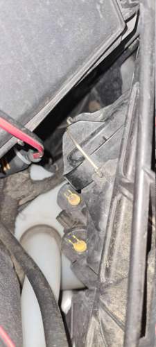

Es wäre aber gut, ein Bild der Scheinwerferrückseite einzustellen. Die Spezialistinnen hier können Dir das ggf. sagen, wie die Motoren getauscht werden 🙂

Eckigen Verschluss doch gefunden, die Scheinwerfer sind auch sowas von zugebaut 😁
Scheinwerfer Klappe

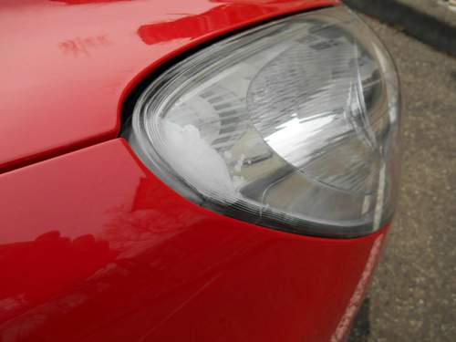

so sieht bei mir die Kunststoffkristallisation vom nahen aus ...
Scheinwerferkunststoff_trübe
@Astradruide schrieb am 16. März 2022 um 18:04:46 Uhr:

So, anbei 2 Bilder. Es ist der linke wenn man vorne am Auto steht.
Der rechte ist soweit noch Ok.
Besser habe ich die Fotos nicht hinbekommen.
Wie bei @Astradruide, der schrieb:
"So sieht bei mir die Kunststoffkristallisation vom nahen aus ..."
Keine Ahnung wo das herkommt. Vielleicht eine chemische Reaktion
durch Feuchtigkeit, Sauerstoff und UV-Strahlung?
Oder eine chemische Reaktion des Klebers der verdunstet und sich innen
niederschlägt?
