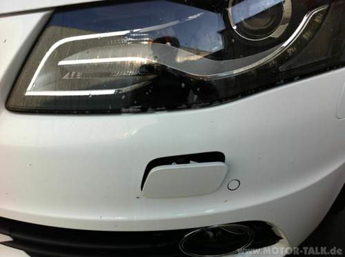

Jetzt hat es mich auch erwischt. Die Klappe auf der Fahrerseite fährt nicht mehr vollständig rein, sondern bleibt ca. 3 cm heraußen.
Meiner ist Modelljahr 2011.
Nur die Klappe bleibt offen? Der Zylinder fährt vollständig rein?
bei mir schliessen auch die Klappen manchmal nicht mehr, der Zylinder fährt aber ein. Also einfach ewas WD40 auf die Schaniere?
Wichtig ist auch, dass die Federn der Klappen richtig sitzen und nicht raus gerutscht sind.
Bei mir sieht das nach Betätigung der SWRA so aus (nur auf der linken Seite).
