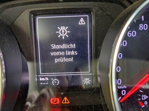

Hallo, ich habe ein Problem. Ich habe mir neue LED Scheinwerfer in mein Polo 6C 2016 eingebaut. Jetzt kommt immer eine Fehlermeldung Standlicht recht und links prüfen. In den Scheinwerfern sind aber Widerstände eingebaut, nur warum kommt diese Meldung ?

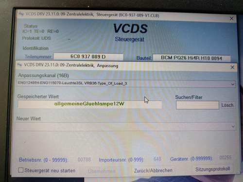

Aber wie kann ich mit vcds die Lampenüberwachung deaktivieren für das standlicht ?

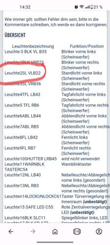

Hallo Ihr Lieben,
Ich habe ein Problem, kann mir bitte einer weiterhelfen mit VCDS
und zwar suche ich da die Standlichtbirne vorne Links...da will ich den Wert ändern von 12W auf 6W da ich neue Scheinwerfer eingebaut habe mit LED Tagfahrlicht Streifen und einer H7 Birne für Abblendlicht und Ferhnlicht.
Die rechte Standlichtbirne habe ich den Wert von 12W auf 6W geändert und zeigt keine Fehlermeldung mehr an, ausser die linke Standlichtbirne zeigt Fehlmeldung an. Und die Birnen sind nicht LED.

weiß einer wo ich diese Birne finde in VCDS ?
habe nur die rechte Birne da gefunden, aber ich brauche die linke standlichtbirne um was zu ändern.
Stg 09 in den Anpassungkanälen
Themenstarteram 26. März 2024 um 16:49
Hey das weiß ich, aber finde die standlicht leuchte für links nicht
Themenstarteram 26. März 2024 um 18:20
Ich hätte da ein kleines Problem.
Habe für mein Polo 6C neue Scheinwerfer gekauft, die haben Tagfahrlicht LED Streifen und eine H7 Birne. habe den eingebaut und jetzt kommt da diese Fehlermeldung: Standlicht Links Prüfen.
Aber die Birnen funktionieren alle. Habe mit VCDS bis hin zu den Leichte3 und konnte die rechte Standlichtbirne den Wert von 12W auf 6W ändern und dann war die Fehlermeldung für die rechte Birne weg. Aber ich finde einfach in der Liste nicht die Leuchte2 also die Linke Standlichtbirne. Kann mir da bitte einer sagen wo ich die Birne da finden kann ?
