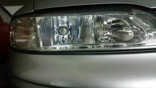

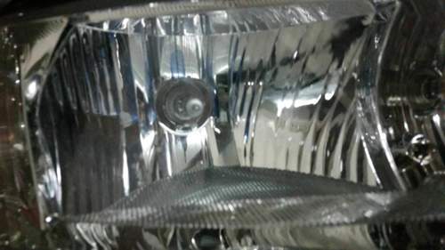

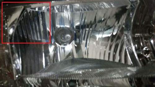

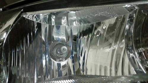

Hier ein paar Bilder, vielleicht hilft es ja bei der Problemfindung.
http://www.directupload.net/file/d/3996/dathnohq_jpg.htm
http://www.directupload.net/file/d/3996/faig23ki_jpg.htm

NAja habe es eigentlich versucht per Motor-Talk app hochzuladen, aber wollte nicht, zumindest hat der Button in der App nicht reagiert, so, ich kann gleich ggf. nochmals Bilder machen, ist aber halt schwierig, weil es eben extrem spiegelt.
20150523-124948
20150523-124953
aufmachen und Reflektor wieder ins Gewinde bringen oder austauschen... Fotos hin oder her.
Hab ich was auf den Glotzkorken oder sieht das auf Bild 2 so aus als wäre das was am Reflektor gebrochen ?
Die Bilder könnten etwas besser sein. So aus ein Meter oder so.
Man erkennt nur das Leuchtmittel.

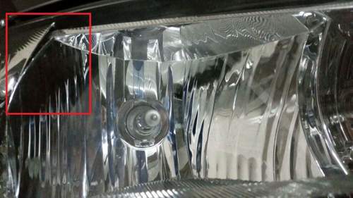

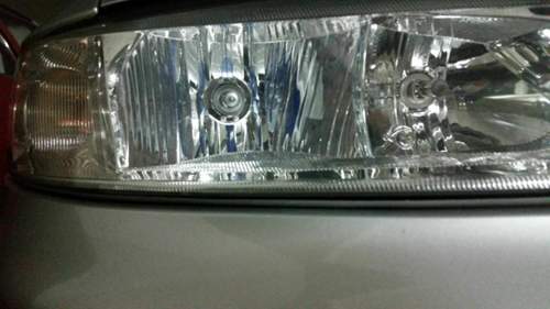

Seh ich das denn nur alleine ... schaut mal ich habs umrandet
Veccilicht
Veccilicht2
das ist der nach unten abgekippte Reflektor... dass da oben ein Spalt entsteht, ist doch klar. Normalerweise ist der zu.
