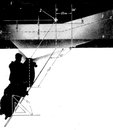

Hab ein andres Problem mit meinen Scheinwerfern (auch H4)
Der rechte erscheint mir einfach dunkler zu sein als der linke Scheinwerfer.
Ist mir aufgefallen, als ich abends im Parkhaus die Scheinwerfer anmachte.
Ist das noch jemand aufgefallen?

Korrekt eingestellt?
Hab vor kurzem auch meine Erleuchtung bekommen nachdem nun endlich meine Scheinwerfer richtig eingestellt wurden (Bereits das zweite Auto aus WOB mit falscher Scheinwerfereinstellung^^)
Ja, hab sie nach dem Birnchenwechsel einstellen lassen.
Die Höheneinstellung ist ja auch nicht das Problem.
Nur die Helligkeit als solche, hab eher die Glühbirne im Verdacht...

Könnte nicht zufällig daran liegen, dass die Scheinwerfer grundsätzlich KEINE Symmetrie hinsichtlich der Fahrbahnausleuchtung aufweisen?
Der linke SW soll halt den Gegenverkehr nach Möglichkeit nicht blenden. Also ergeben sich Lichtkegel, in etwa vergleichbar mit diesem Schema:
http://www.insignia-blog.de/.../landstrasenlicht.jpg
Vielleicht ist es also eine optische Täuschung.
[Nachtrag: Bei wiki ist es auch beschrieben. "Asymmetrisches Abblendlicht", vgl. http://de.wikipedia.org/wiki/Abblendlicht]
es leuchten beide Scheinwerfer gleich. Auch der linke Scheinwerfer leuchtet nach rechts weiter.
Das kann man ganz einfach an einer Wand prüfen:
2 - 3 m Abstand und Abblendlicht an. Dann sieht man, dass der Lichtkegel von links einer waagerechten Linie folgt und ab etwa der Mitte nach rechts oben weggeht.
Siehe auch das angehängte Bild. Das ist zwar ein Motorrad, aber beim Auto hat man eben das gleiche Bild zweimal nebeneinander.
Übrigens: In Ländern mit Linksverkehr müssen die Scheinwerfer sogar abgeklebt werden, damit die schräge Linie nach oben verschwindet und somit der Gegenverkehr nicht geblendet wird.

Der Lichtkegel ist in Ordnung, also genauso wie aufm Bild von "diezge".
Hat ja nur was mit der Helligkeit zu tun.
Ich denke mittlerweile auch eher, dass es eine Täuschung ist. Schließlich ist mir beim Fahren noch nie ein Helligkeitsunterschied aufgefallen.
