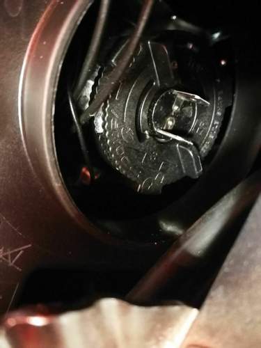

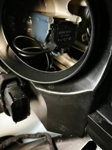

ich möchte gern wie so mancher andere die Glühbirnen austauschen. Habe auch schon welche hier.
Da ich dem höchstwahrscheinlich extrem engem und umständlichem Gefummel entgehen will, möchte ich einfach die Scheinwerfer ausbauen. Habe ich bei meinem MK7 auch so gemacht.
Nur hier ist jetzt so eine Kunststofflasche im Weg, die es offenbar verhindert den Scheinwerfer auszubauen - siehe Foto, das Teil in der Mitte.
Wie bitte kann das funktionieren ohne etwas kaputt zu machen?
Vielen Dank schon mal für Tipps!

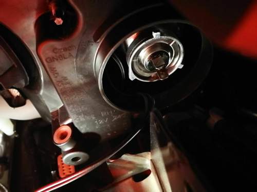

Anbei noch die Bilder der Lampensteckplätze und der Abdeckung der Nebelscheinwerfer mit Clips.
Plus: Bilder Nachtfahrt mit Osram Night Breaker laser NG. Mein Fazit: die Strasse wird merklich besser ausgeleuchtet, Licht ist heller und weiter. Obwohl die Strasse nass, wird das Licht nicht so extram, wie bei den orig. Lampen geschluckt. Für 35€ gutes Resultat. Ich hoffe es hilft Euch bei der Entscheidung.

So, ich habe mich heute noch einmal an den Tausch der Glühbirnen getraut und es klappt wirklich ohne den Ausbau der Scheinwerfer.
Es ist wirklich sehr eng und hätte sicherlich deutlich einfacher gestaltet werden können.
Zuerst muss die Gummiabdeckung entfernt werden, dann am besten (z.B. beim in Fahrtrichtung linken SW) mit dem linken Zeigefinger den Plastikclip der Lampenhalterung nach oben drücken und gleichzeitig nach hinten raus ziehen.
Auch wenn jetzt Bedenken aufkommt,den ganzen Spaß nie wieder rein zu bekommen, die Birne mit Halterung schräg nach oben raus ziehen. Die Birne dann einfach aus den Kontakten ziehen, die ist nur gesteckt.
Ich persönlich fand es als Rechtshänder auf der in Fahrtrichtung rechten Seite am schwierigsten, da sich das Kabel beim Wiedereinstecken ständig in der "Schiene" für die Birnenhalterung verhakt hat.
Hilfreich war es hierbei, das Kabel etwas zur Seite zu drücken und von vorne in den Scheinwerfer zu gucken, während man versucht die Schiene zu treffen.

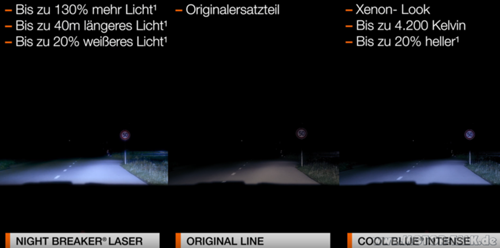

hier etwas zum Nachschauen : OSRAM VERGLEICH LAMPEN Philips Info H7 Vergleich
Osram-vergleich
LOL, dort darf sich auch das Marketing mal so richtig reinhängen und mit 4fach höherem Budget als die Produktion, mal richtig subjektiv austoben.
Wenn auf dem angehängtem Foto noch ein zeitgemäßes LED Licht mit drauf wäre, würde man dort die Straßenmarkierungen dann ja gar nicht mehr sehen 😁
