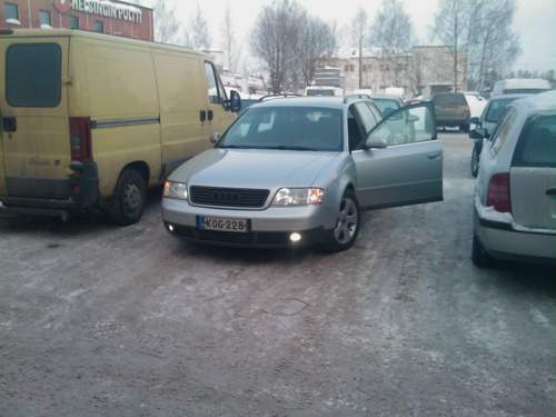

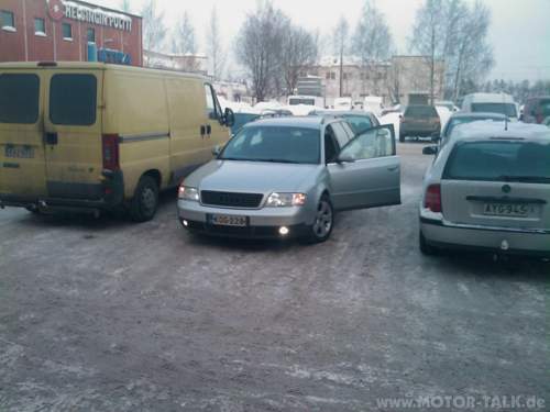

Ich habe DRL sie an der stelle von den Nebelleuchten sind. Hat kein anderer hier in meiner gegend.
Ist auch sehr leicht einzubauen und sieht sehr dezent und original aus. Und btw. hier in Finnland muss man immer beim fahren die Scheinwerfer oder DRL anhaben.
Mache gleich ein paar bilder noch von meinen rein.
Gruss Nicholas

So, hier sind die bilder. Sieht hier in den Handy-bilder bisschen gelb aus sind aber 4 LEDs pro DLR drin und sin 6000K hell. Dazu hab ich dann noch LED Standlicht weil halt mit der Farbe besser passt.
P.S. Ich Glaube die Marke is SID hab ich in Deutschland bei Topauto gekauft.

Ui, da muss ich aber meckern. So wie du das geschaltet hast, ist es verboten🙂
Standlicht ein, müssen die TFL ausgehen. Maximal die Rückleuchten dürfen leuchten
