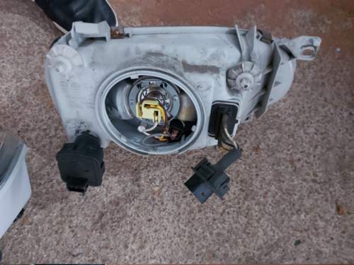

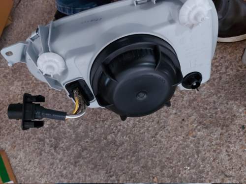

Hallo, habe neue scheinwerfer von depo. Ich verstehe nicht, wie die leuchtweitenregulierung vom alten auf den neuen Scheinwerfer umgebaut werden soll. Könnt ihr mal gucken, passt der neue scheinwerfer überhaupt?
Greetz
Maik
Edit: Hat sich schon erledigt, trotzdem danke!
Den Stellmotor leicht drehen, um ihn zu lösen und dann herauszuziehen. Dann den schwarzen Blinddeckel am neuen Scheinwerfer drehen und herausziehen und denn alten Stellmotor in umgekehrter Reihenfolge einsetzen. Achtung, die kleine Kugel am Stellmotor muss in den neuen Scheinwerfer richtig eingehängt werden, sonst funktioniert die Verstellung nicht.

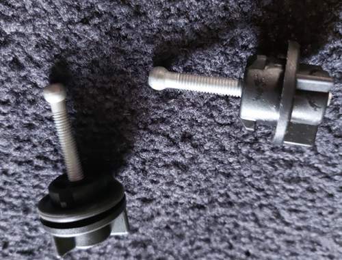

ich habe die Scheinwerfer eingestellt bekommen, Leuchtmittel funktionieren soweit. Leider habe ich die Höhenverstellung der Leuchtweitenregulierung nicht hinbekommen. Ich habe hierzu die Stellmotoren aus den alten Scheinwerfern herausgedreht und in die neuen Scheinwerfer eingesetzt. Der Stellmotor ist fest eingerastet. Leider funktioniert die Höhenverstellung auf beiden Seiten nicht. Rastet die Kugel des Stellmotors nicht automatisch in den neuen Scheinwerfern ein, wenn der Stellmotor von außen fest draufgedreht ist? Was könnte ich hierbei noch verkehrt gemacht haben? Viele Möglichkeiten hier etwas zu machen habe ich ja nicht, da der Scheinwerfer ein verschlossenes Bauteil ist und ich nicht sehen oder hören kann, ob die Kugel des Stellmotors wie erforderlich eingerastet ist. Die Stellmotoren funktionierten in den alten Scheinwerfern. Diese beiden Exemplare habe ich aktuell verbaut (sind Scheinwerfer von Depo):
https://www.werk34.de/de/...s-passend-fuer-golf-iii-941.1h6.017-a.html
https://www.werk34.de/de/...s-passend-fuer-golf-iii-941.1h6.018-a.html

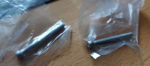

Noch eine Ergänzung: Bei den neuen Scheinwerfern lagen jeweils 2 eingepackte Schrauben bei (siehe Bild). Kann es sein, dass diese Schrauben auf den alten Stellmotor geschraubt werden müssen, damit die Höhenverstellung in den Scheinwerfern überhaupt greift? Im zweiten Bild sieht man die Verschraubung, die beim Auspacken in den Scheinwerfern im jeweiligen Gehäuseloch für den Stellmotor verbaut war.
Die aktuell verbauten Schrauben am alten Stellmotor sehen ähnlich wie diese aus:
https://ebay-kleinanzeigen.de/.../1303406311-223-20694
Greetz
Maik
Beim Einrasten der Kugel ist ein kurzes klicken hörbar.
Mach den Deckel für den Glühlampenwechsel auf und prüf Mal ob der Reflektor im Bereich des Stellmotors lose ist, wenn ja, dann den Stellmotor einstecken und den Reflektor in Richtung Kugel drücken bis es klickt. Geht ganz einfach, habe dies schon mehrfach problemlos durchgeführt
War das nicht sogar so, dass die Kugelaufnahme am Refeltor an einer Seite offen ist?
D.h. die Kugel (ob vom Stellmotor oder von der starren Befestigung) muss garnicht mit Gewalt eingerastet werden sonden kann ganz sanft und leicht quasi seitlich eingeschoben werden.
Guck nochmal rein
Manchmal muss man mit den Einstellrädchen "spielen" damit der Reflektor mehr zum Stellmotor kommt um in die Öffnung zu gelangen !
Es kann ja sein, dass die Stellmotor ausgebaut worden sind auf Stellung 3, dann sind sie nämlich eingefahren.
